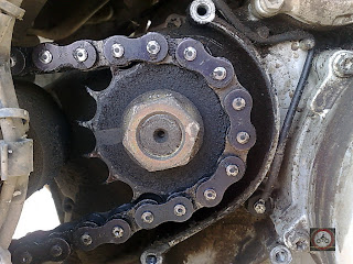

Wie erkenne ich den Verschleiß am Kettenrad.
An Steiner's Moped hat der TÜV schon 2X den Kettenradverschleiß
bemängelt.(Deshalb wechseln wir gerade)
An meinem Moped sieht das Kettenrad aber eigentlich gleich aus.
Die Zähne sind nicht spitz und auch nicht verbogen.
Hab gelesen wenn man Kette am K.Rad bei normaler Spannung anheben
kann bis man einen Zahn sieht dann wären wohl Kette und Rad verschlissen.
Aber das kann doch auch sein wenn nur die Kette ausgenudelt ist.
Vieleicht hat ja jemand ein Bild von einem verschlissenem K-Rad
Gruß Martin

Ok
Bei dem Ritzel sehe auch ich das die Zähne spitz und schief sind.
So sehen unsere Ritzel und Kettenräder aber nicht aus.
Bin mal gespannt wenn die neuen kommen ob es da einen großen Unterschied gibt.
Gruß Martin

Ihr macht mich fertig :D
Gegen die Teile sehen unsere aus wie neu.
Ist zwar egal da wir eh an der Übersetzung etwas ändern wollen
aber so richtig verstehe ich den TÜV nicht.
Kette ist zwar etwas locker gewesen aber es wäre noch genug Weg zum
spannen.
