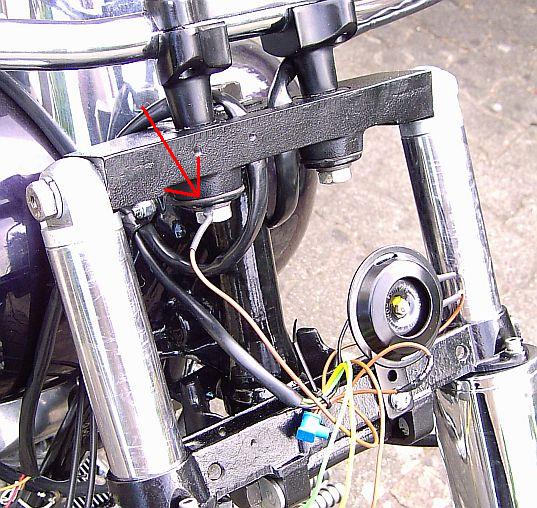

Im Lenker würde ich mir keine Sorgen um die Zugentlastung machen. Da, wo das Kabel aus dem Lenker kommt, auch noch nicht. Da muß ordentlich entgratet sein und das Kabel braucht 'ne scheuerfeste Isolierung.
Irgendwo macht der Kabelstrang doch einen Bogen nach hinten, da würde ich Abstützen.
Ringöse unter den Riserbolzen ist auch 'ne Möglichkeit um Masse an den Lenker zu bekommen (Die Riser auf dem Bild sind an den Kontaktstellen zur Lenkstange blank):

moin,
so wie Fauli das fotografiert hat ist es meines Wissens auch orischinol. Jedenfalls wars bei mir so, als ich die Kiste bekommen hab.
Das Kabel steht auch in der Ersatzteilliste mit : "70191-73A = Wire, handlebar ground" drin

moin,
Das Kabel in Fauli´s Foto stellt ja nur die Masse vom Lenker zur Gabel her. Die kleine Öse wird an der oberen Gabelbrücke mit einer Holzgewindeschraube verschraubt.
Klar muss da noch ne Verbindung zum Rahmen dran. Bei mir sinds 2x1,5qmm Kabel. Bei Anderen wird u.U eins reichen.
Sonst läuft alles übers Lager, wie Jonny geschrieben hat.

Mein Brücke ist nicht aus Holztrybear hat geschrieben:moin,
... wird an der oberen Gabelbrücke mit einer Holzgewindeschraube verschraubt...
Re: Zugentlastung und Masse für die Kabel im Lenker
Mensch Socker, meinst Du die Bemerkung ernst???
das Gewinde sieht doch nur so aus, als obs ins Holz...
Ist irgendein Blechgewinde, das sich die Gänge selbst schneidet.
Holzbrücke würde eher zu "Holzlenker" passen, zu Diiiieer doch nicht!!
