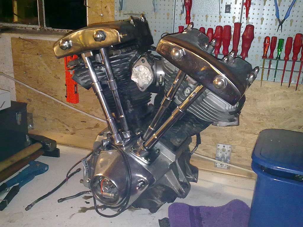

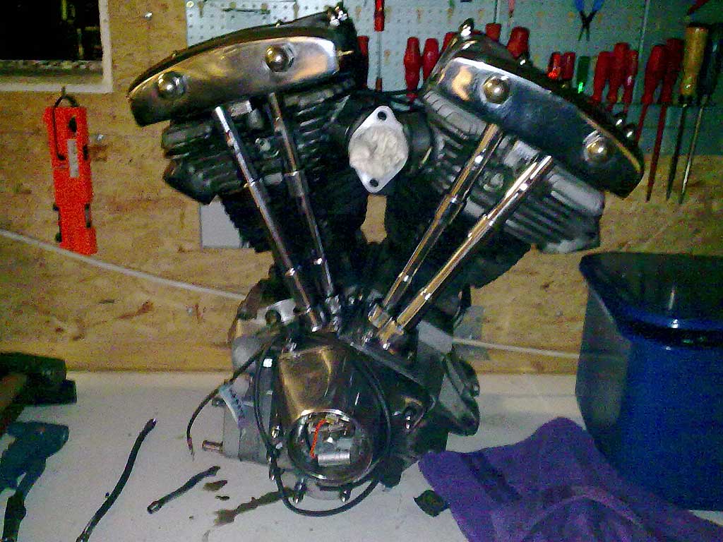

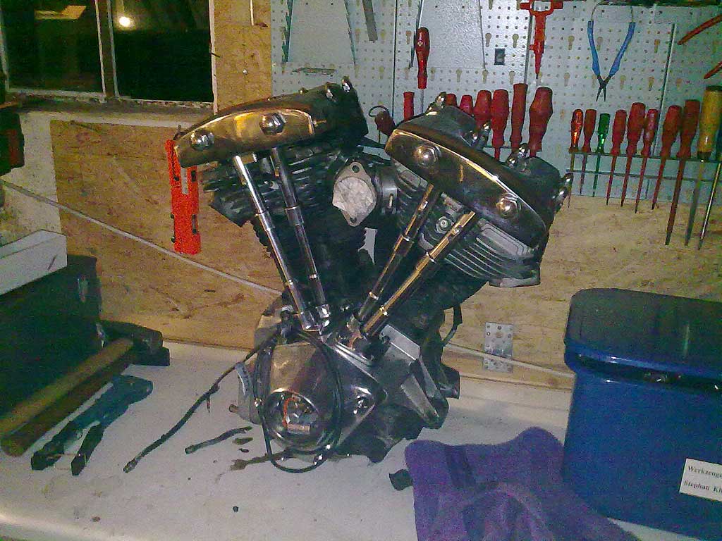

Hallo ihr Schneemänner. :lol: Kann mir jemand anhand der Bilder sagen, aus welchem BJ. der Motor ist. :?:
Bild 13112009572.jpg (671 KB)
Bild 13112009573.jpg (544 KB)
Bild 13112009574.jpg (513 KB)
Vielen DANK im Voraus dafür.
MfG Uwe

Dreh das Ding mal passend und mach 'nen Bild von der Motornummer.
Ausserdem ist ja nicht gesagt, das alle Teile vom selben Motor stammen. Köpfe könnten Zubehör sein, Rockerboxen sehen bearbeitet aus usw.

ooohhhh.... die bilder sind nicht gerade scharf !!
ich kann nicht mal erkennen wieviele ccm der hat , also ob es sich bei den zylindern um 1340er oder 1200er handelt- normalerweise haben 1340er 9 kühlrippen, und der 1200er zylinder hat 10 kühlrippen, des weiteren könntest du es an den köpfen erkennen ob es sich um 1200er oder 1340er köpfe handelt- dazu müssten wir aber ein bild von der Limaseite haben ( sprocket shaft)
wenn die köpfe oben überstehende kühlrippen (leicht rundlich) haben sind es 1200er, wenn sie oben nicht höher als der restliche kopf sind, dann sind es 1340er köpfe, und an den einlässen kannst du es erkennen, hast du o-ringe zwischen manifold und kopf einlass sind es normalerweise 1200er köpfe ( ausser S&S) die gibts auch mit o-ringen) oder sind breite gummiringe ( rubberband) zwischen manifold und kopfeinlass verbaut, dann handelt es sich meistens um 1340er köpfe !!
aber von baujahr her kannst du nur unterscheiden zwischen 1966-1978 (1200ccm) und 1978-1984 (1340ccm)
so genau das exakte baujahr kann man nur noch eingrenzen wenn man die bohrungen der ölpumpenaufnahme am gehäuse begutachtet- da gabs dann vor der AMF wieder unterschiede zu den motoren die nach der AMF gefertigt wurden.
was hast denn für eine motornummer ???
das wäre das einfachste-
Gruss Grame

Tja das wird nicht einfach.Von den Fotos her sage ich mal das Motorgehäuse ist Aftermarket.Köpfe schon mal auf 2.Kerze umgebaut und die scheinen Rubberband am Ansaugstutzen zu haben ( 1340er ).Dann sehen die Zylinder länger aus - Strocker ?? - Mehr fällt mir jetzt nicht auf wobei die Fotos nicht so dolle sind.

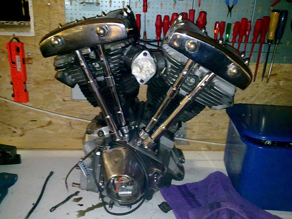

Eins hat noch gefehlt...zwar auch nicht besser...aber wenn es eh schon auf'm Server liegt, können wir's ja hier auch zeigen. :wink:

Vielen DANK erstmal für die Antworten. Ich werde dann mal neue Fotos machen. (Hätte ich mir ja eigentlich auch denken müssen, das das mit denen nichts wird) :oops:
