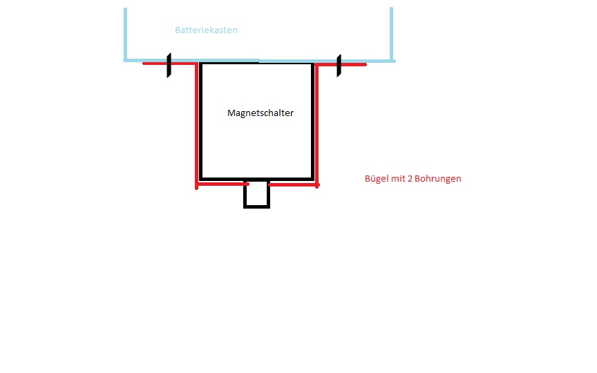

Einen Bügel zwischen die zwei Anschlüsse (gut isolieren)
2 Bohrungen und mit Senkkopfschrauben an den Batteriekasten schrauben.
Siehe Skize
Bild SkizeMagnetschalter.jpg (20 KB)[/img]

Das geht auch nicht, weil das Teil ohne die Gummimuffe so ähnlich aussieht wie Chriss sein Avatar :D
Aber das mit ner Rohrschelle klingt vielversprechend.

Du kannst doch die Gummimuffe dran lassen.
Als Bügel so eine Art Stahlband nehmen so in der Art wie die mit dehnen man Palleten bindet.
Im Bereich der Anschlüsse Schrumpfschlauch oder Isolierband oder beides
um das Band.
Die zwei Kabel nach links und rechts verlegen.
