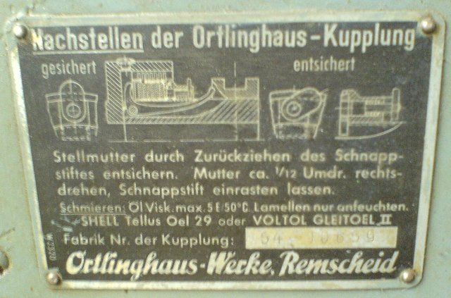

Servus trybear,
habe mal meine alte Weisser (Bj. 1950) Drehbank teilfotografiert...
