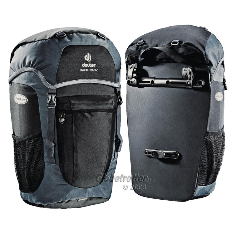

für fahrradtaschen gibt es auch ganz schön clevere systeme zum schnellen "an- und abklicken" an rundmaterial am moped. hab hier mal ein foto aus dem globetrotter-katalog angehängt, um zu veranschaulichen, was ich meine:
Bild packtasche.jpg (108 KB)
ich hab solche taschen (ortlieb?) auch schon an mopeds gesehen. vielleicht gibt es das system dazu auch separat (und evtl. in stabiler).
viel erfolg, gruß philipp
Re: Satteltaschen-Befestigung
achtball hat geschrieben:vielleicht gibt es das system dazu auch separat (und evtl. in stabiler).
Gibt´s leider nicht, weder seperat noch stabiler!
