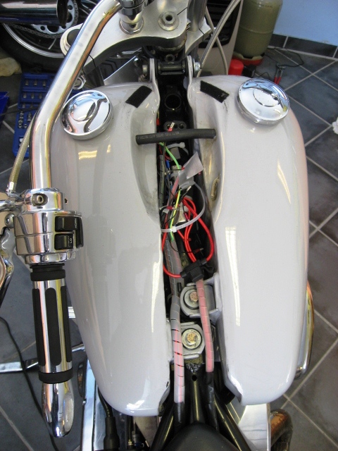

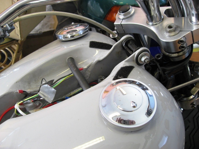

brauch mal Rat und Tat......habe einen FX/FL Rahmen auf dem mein Vorgänger eine EVO Tankaufnahme angeschweißt hat ...so das nur noch ein EVO Tank passt(Haltepunkte hinten am Rahmen von oben und nicht wie bei Shovel seitlich von innen)
Nun habe ich das Dash abgebaut und möchte den "Schlitz"verschließen.
Möchte zwischen den Tankhälften nen Minitacho integriert in die Abdeckung verbaun.
Die im Katalog zu erhaltenen Abdeckungen passen nicht ..da es alles entweder Shovel oder EVO ist.
Hat Jemand ne Idee??
Vielleicht auch sowas wie ne Schablone um das beim "Handwerkers des Vertrauns" anfertigen zu lassen??!!
Und...hat Jemand schon mal dann ohne Dash die obere Aufnahme des Tanks mit einer Abdeckung versehen??? Da stehen sonst die Tanklaschen über!!! wenn die Tankhälften mit ner Platte verschlossen sind
Hoffe ich konnte das verständlich formulieren??!!
Danke schon mal im voraus

hier die Bilder.
Hat Jemand vielleicht ne andere Idee zur Tankabdeckung???
Möchte wie gesagt zwischen die Tankhälften den Minitacho verbaun.
Und vor allem die obere Tankaufnahme mit abdecken.
Stellt doch mal Bilder ein wenn ihr sowas vielleicht auch schon habt.
Roomer
hier die Bilder.
Roomer
IMG_2675.jpg (149 KB)Warum hab ich nur immer so ein Glück??!!;-(

schau mal wie es der Cali aus dem Becks gemacht hat.
http://www.becks24.de/cgi-bin/hdub/YaBB ... 9728/45#45
Kalle
Kalle
Re: Tankabdeckung
Bei mir sah es mal so aus. Da könnte mann anstelle der LED´s und des Tasters auch einen Tacho einlassen.
Befestigung sollte bei dir auch gehen, hast auf dem Oberrohr ja schon ein Loch. Muss nur ein Gewinde rein, dann ein Stehbolzen.
Mittlerweile habe ich aber keine Abdeckung mehr, Tacho sitzt so zwischen den Hälften, der Rest ist Open, habe aber auch die grösseren Tankhälften die mittig zusammenlaufen und seitlich geschraubt werden. Hat mich auch einiges an Tüftelei gekostet die Elektrik trotzdem zu verstecken.
Re: Tankabdeckung
Jepp das is es!!! vielen Dank Kalle und Socker
Werde mal nen Bild reinstellen wenn meine Abdeckung fertig ist
