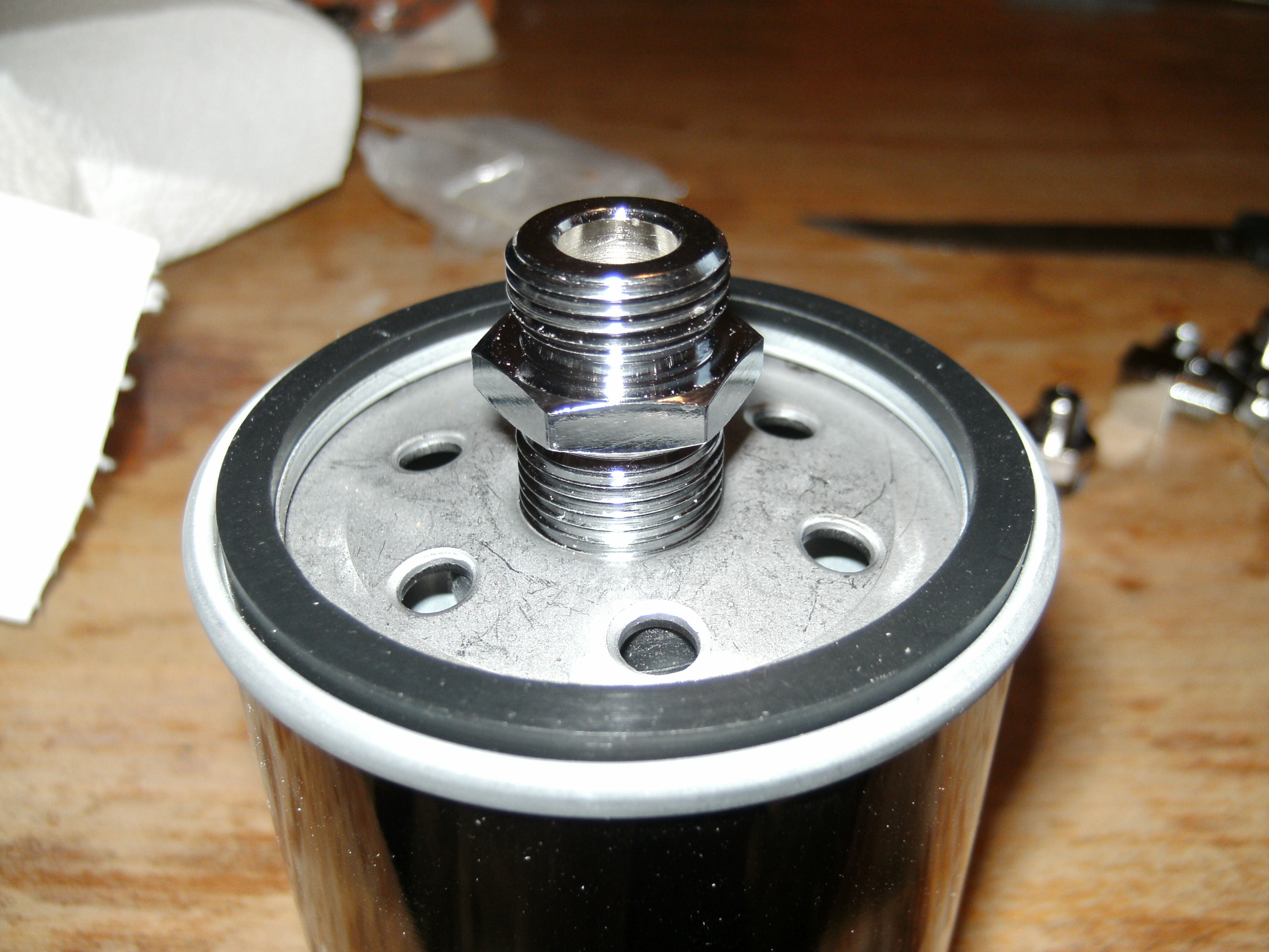

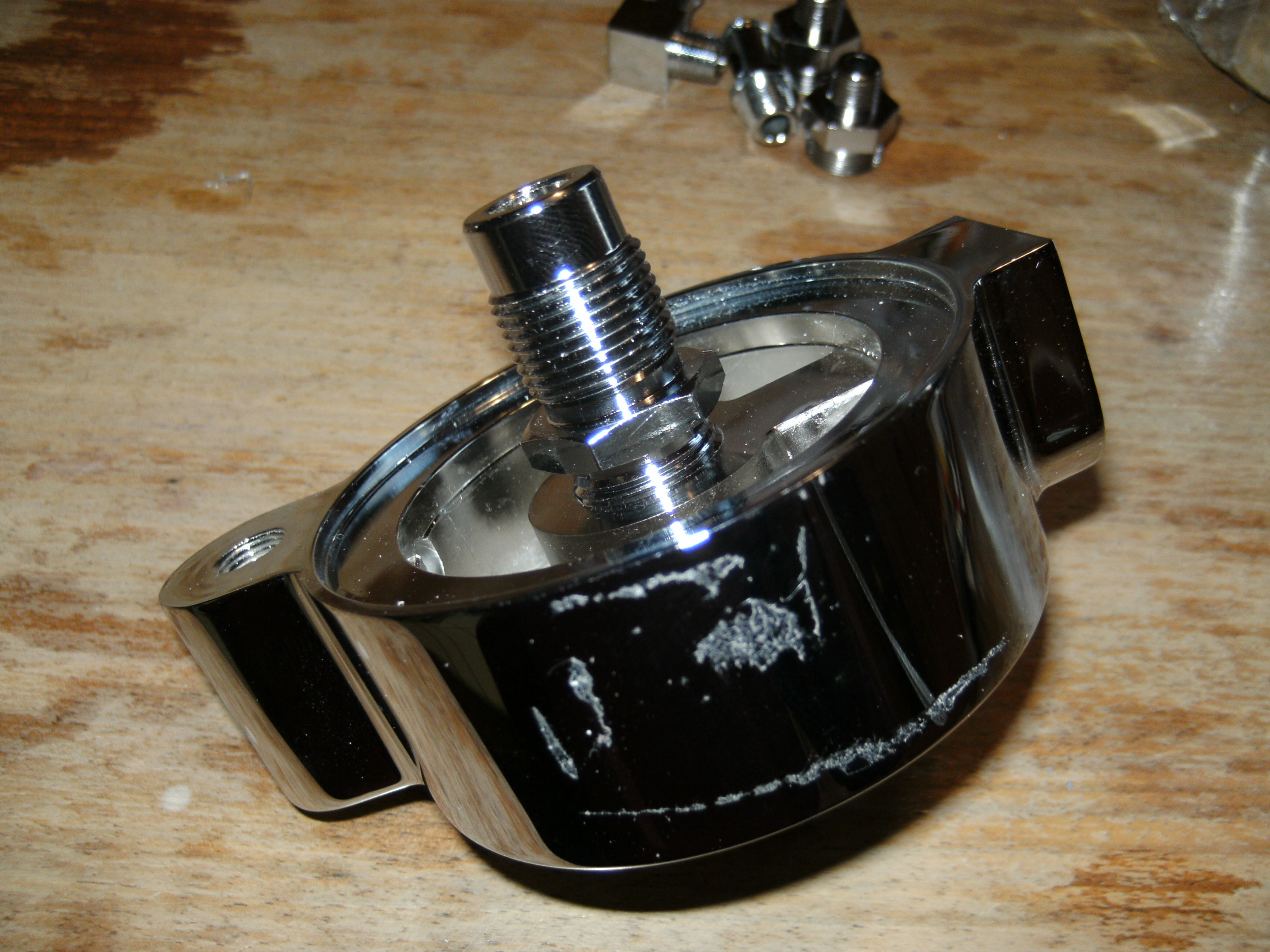

Und es reißt einfach nicht ab. Habe wieder ein Ölfilterproblem.
Diesmal mit dem Old Styl Ölfilter mit Filterpatrone (neuere Version).

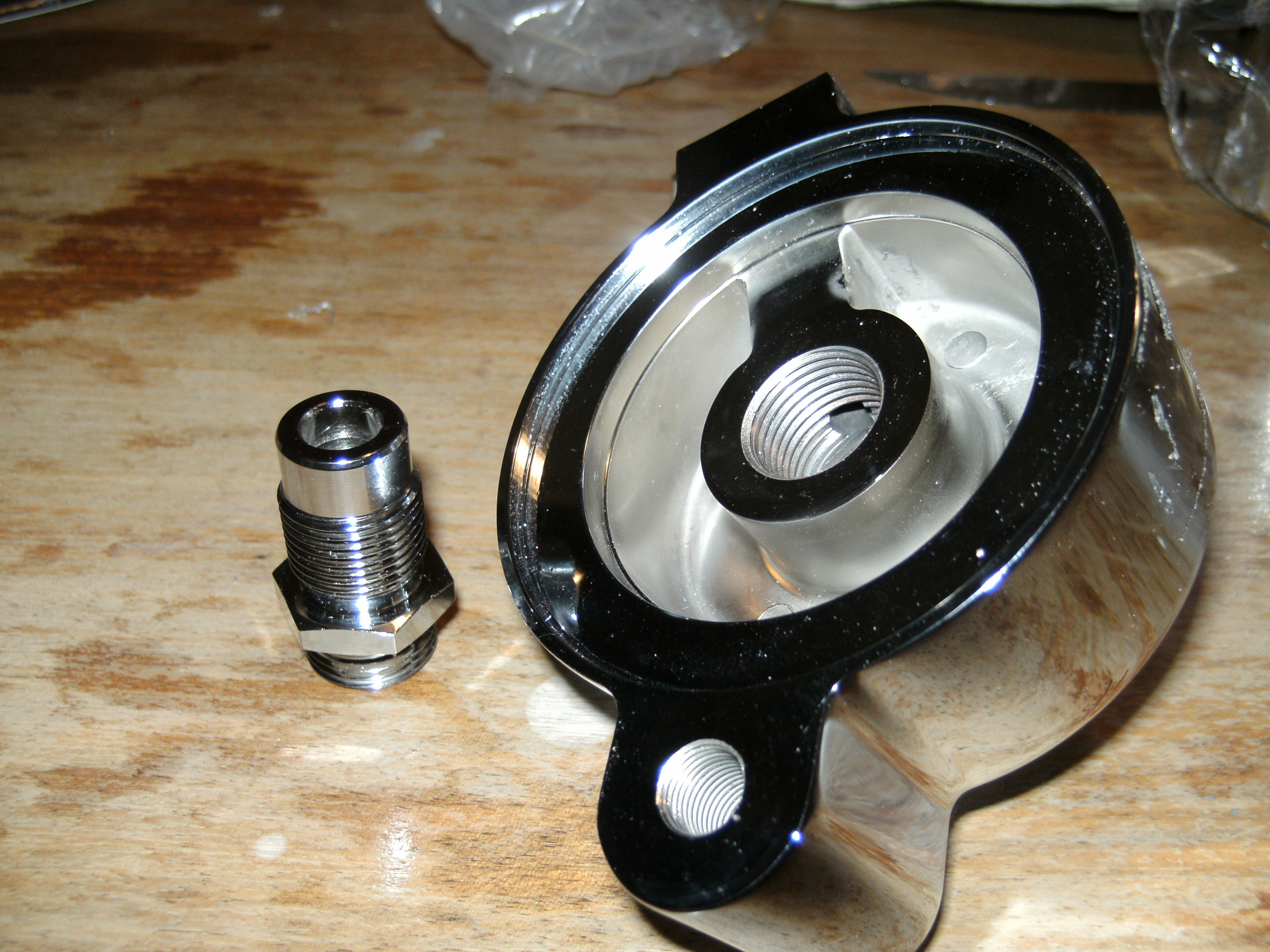

Das hohlgebohrte Gewindestück passt weder in das Ölfilter- noch in das Gehäusegewinde.
Habe nun zwei Filter bei unterschiedlichen Händlern bestellt. Beide haben das gleiche Problem.
Das Gewindestück lässt sich nur ein bis zwei Umdrehungen einschrauben, als ob die Gewindesteigung nicht passen würde.
Hat von Euch jemand ein ähnliches Problem?

Denke mal die haben den Nippel und das Aufnahmegewinde nach exakt nach DIN an den Grenzwerten gefertigt und dann verchromt.
Somit dürften die Flanken klemmen...
Einfach Öl dran und gib ihm, oder Nippel entchromen...da drinnen schaut die Custom-Jury eh selten hin ;-)

Er hat nun den selben Filter bei Storehouse bestellt und siehe da bei diesem Satz ist besagte Problemschraube nicht verchromt sondern blank......und wer hätte es gedacht......die Schraube paßt und läßt sich von Hand ohne Gewindeschrott eindrehen......so solls sein.
