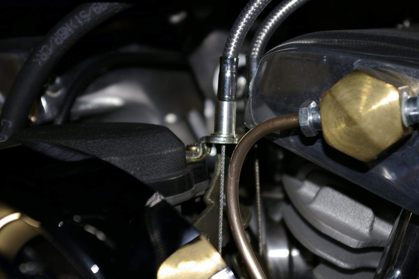

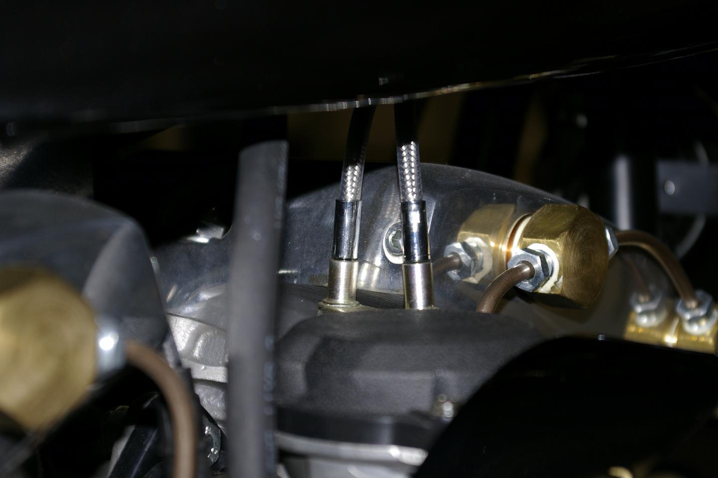

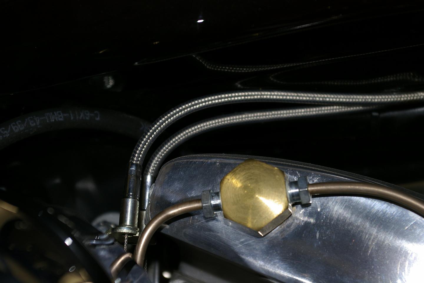

Re: CV-Vergaser, Gaszugführung , Spritanschluß ?
Moin, Rainer,
gibt 2 verschiedene Gaszughalter, einer höher, einer nicht. Vielleicht liegts daran?
Ich mach Dich mal´n Foddo von meinem Halter. Da sind 6 cm Platz bis zum Tank.
Meine Edelrost-Stahlfrei-Züge machen das ohne Probleme mit.
ich hoffe es hilft Dich.
tschüss
Gaszuege2.jpgich hoffe es hilft Dich.
tschüss

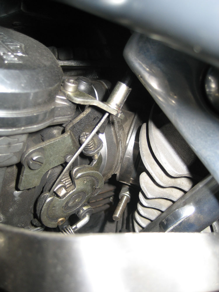

....da war einer schneller, aber wo ich mir jetzt gerade die Mühe für ein Foto gemacht habe...
Den Halter für den Rückholer (oder wie man das Ding auch nennen will) finde ich überflüssig und der liegt jetzt in der Schrotttonne; spart auch etwas Gewicht und macht somit das moped schneller
Leck - Du hast einen Rückholgaszugtrybear hat geschrieben:Moin, Rainer,
ich hoffe es hilft Dich.![]()
tschüss
Danke für die Pics denn das machte es doch klarer.
Ich habe die selbe Gaszugmimik wie Trybear.
Norbert hat einen anderen Halter dran und deshalb auch mehr Platz.
@Arthur
Ich hatte mir auch schon überlegt ein Gewinde zu schneiden und ein Fitting reinzudrehen aber irgendwie konnte ich mir nicht vorstellen das der Spritanschluß nicht drehbar ist aber .... grrrrr .... offensichtlich haben heutzutage alle Kisten den Benzinhahn rechts .... und nehmen beim umschalten die Hand von Gas dazu ... welcher Idiot hat sich das einfallen lassen ?
Egal, jetzt ist mir einiges klarer.
Vielen Dank Männers !
