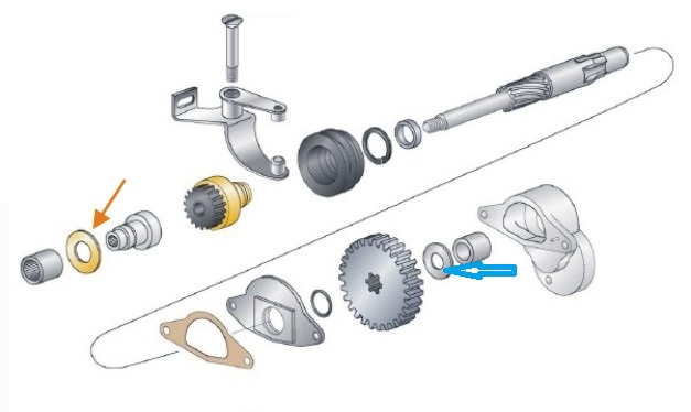

So Anlasser ist da.
Leider hat mein Vorgänger den Anlasserflansch versaut und auf einer Seite
eine metrische Gewindestange eingeklebt.
Heb das Teil halt auf für den alten Anlasser.
Jetzt zu meiner Frage.
Auf dem Foto von MotoTools
ist ein Spacer oder eine Anlaufscheibe eingezeichnet.(blauer Pfeil)
Auf dem Bild von BikeBandit fehlt dieses Teil.
An meinem Anlasserflansch ist auch keine Scheibe vor dem Lager.
Brauche ich eine Scheibe oder nicht.Ist das eine Anlaufscheibe oder nur
ein Spacer??
Gruß Martin
Re: Kennt jemand All Balls Anlasser??
Hi Martin,
das ist eine Anlaufscheibe, die bis '71 verbaut wurde.
Meine Kiste hat die nie drin gehabt und ich habe sie auch nicht nachträglich verbaut.

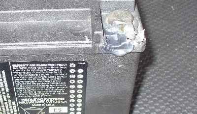

Ich hab leider mal wieder einen Griff ins Klo gelandet.
Gestern den neuen Anlasser eingebaut alles angeschlossen und beim
ersten Startversuch leider keinen zucker des Anlassers sondern eine
Stichflamme am Minuspol der Batterie erlebt.
Der Minuspol der Batterie ist komplett weggeschmolzen.

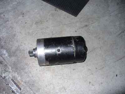

Habe heute den Anlasser wieder ausgebaut und mußte feststellen das
Teil hat Durchgang vom Plusanschluß auf das Gehäuse.
Also irgendwo ist intern ein furchtbarer Kurzschluß.

Hi Fauli
Hab vom Plusanschluß auf das Gehäuse gemessen
100% Durchgang.
Hab dann alles so gelassen und hab ihn nicht weiter geöffnet.
Der Isolator von außen unter der Anschlußschraube ist vorhanden.
Wie es innen aussieht will ich gar nicht wissen.
Hab den Magnetschalter geprüft der Schaltet noch.
Der Anlasser selber hat ja überhaupt keinen Muxer gemacht.
Ich will nicht wissen wieviel Ampere da geflossen sind.
Hab das Massekabel mit Müh und Not runter gekriegt danach war Ruhe.

Der Hammer ist die alte Batterie hat immernoch richtig Power,
halt keinen Minuspol mehr.
