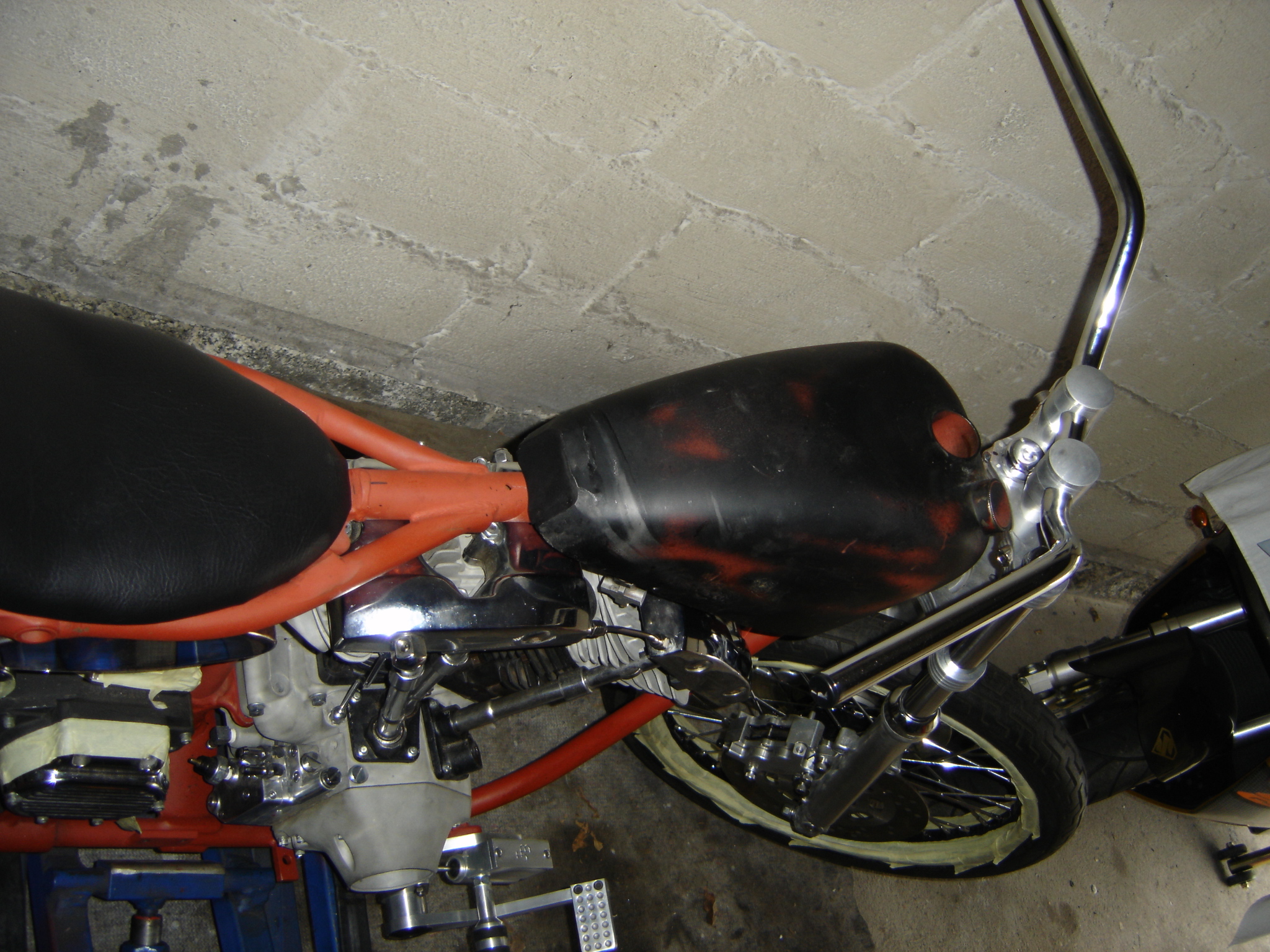

Ich versuch mal ein Bild von meiner hochzuladen. Weiß nicht worauf es beim Lenker ankommt, würde zu 90° tendieren.
Und wolang ich den verlege weiß ich auch noch nicht, will einen pull- und einen pushkabelzug verbauen.
