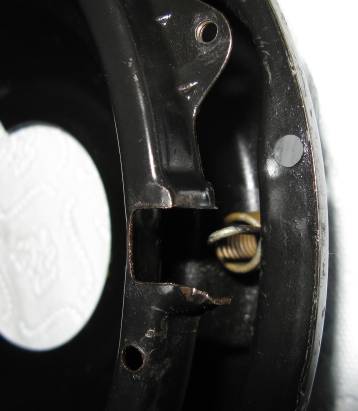

Hallo Jungs,
habe da mal 'ne Frage zum FLH Scheinwerfer/Ochsenkopf/Stiernacken.
Der Innerring und wird durch zwei Einstellschrauben und eine Feder am Außenring gehalten.
Leider fehlt mir da, wo die Feder am Innenring eingehakt wird etwas - nur was?
Habe die Konstruktion schon mit der des Nachbarn verglichen - die ist aber etwas anders. Dort ist der Innenring nicht so unterbrochen wie meiner.
Das ganze ist jetzt erstmal provisorisch befestigt und hält auch ganz gut, nur irgendwann möchte ich es mal korrigieren.
Der OEM-Parts Katalog gibt nichts genaues her.
Hat von Euch jemand ein Bild davon, oder kann erklären was da fehlt?

Hmmm . . . sieht aus, als wenn dort was abgeschnitten worden wäre . . .

Moin Fauli,
bei meinem Mopped sieht der Innenring auch etwas anders aus -> hat in der Form einen gleichen Radius und nicht die (jetzt ausgeschnittene) Ausbeulung über der Feder. Aber egal, ich denke so wie Thorsten, das die Öse, in die die Feder eingeharkt sein sollte, herausgeschnitten wurde. Warum auch immer... Da gehört meines Erachtens die Aufnahmen(öse) für die Feder hin. In das obere Gewinde auf deinem Foto gehört eine der beiden Einstellschrauben mit der der Scheinwerfer (in Zusammenspiel mit den Federn) "eingestellt" wird.

Hallo Fauli,
ich versuch´s mal mit meinen Worten zu erklären.
An der Stelle am Innenring ist eine viereckige Ausstanzung, dadurch entsteht ein Steg (der bei Dir jetzt fehlt) dort wird die Feder eingehängt.

Hallo und Danke Euch Jungs,
ok ein Steg, der nach der Ausstanzung stehen bleibt, um die Feder einzuhängen leuchtet ein.
Der ist wahrscheinlich weggebrochen. Habe das vor 3 Jahren auseinandergebaut und kann mich auch nicht mehr erinnen, ob der Steg damals schon weg oder angebrochen war - ist jetzt auch egal, da muß ich nochmal zum Schweißer meines Vertrauens - irgendwann. :wink: :D

Landmark hat geschrieben:In das obere Gewinde auf deinem Foto gehört eine der beiden Einstellschrauben mit der der Scheinwerfer (in Zusammenspiel mit den Federn) "eingestellt" wird.
Nicht ganz. In das Gewinde gehört eine der drei Schrauben zur Befestigung des verchromten Halterings des Scheinwerfereinsatzes.
Die Einstellschrauben befinden sich auf 12 und 9 Uhr, die Feder auf 4:30 Uhr.

Hallo Fauli
Ich glaub Du brauchst Dir wegen des ausschnitz keine Gedanken machen.
Hier nen Link zu MCS: http://www.motorcyclestorehouse.nl/inde ... 1865&top=0
Der Ausschnitt ist hier deutlich zu erkennen.
