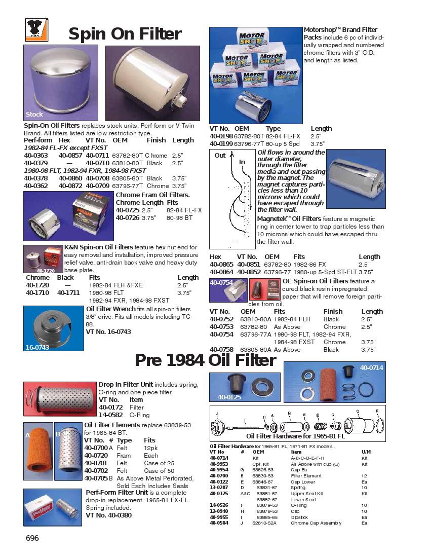

Schau Dir mal die Katalogseite im Anhang an. Unten rechts ist der OEM Filter abgebildet. Aber wenn Du am Filter nur einen O-Ring hast, gehe ich mal davon aus, das Du den Drop in Filter rechts hast. Dann sind am Filter selber keine Dichtungen mehr. Wenn Du den rechten hast fehlt Dir was. Ist bei Dir im Öltankdeckel eine Dichtung?
Grisu :twisted:
Bild 696.jpg (180 KB)
