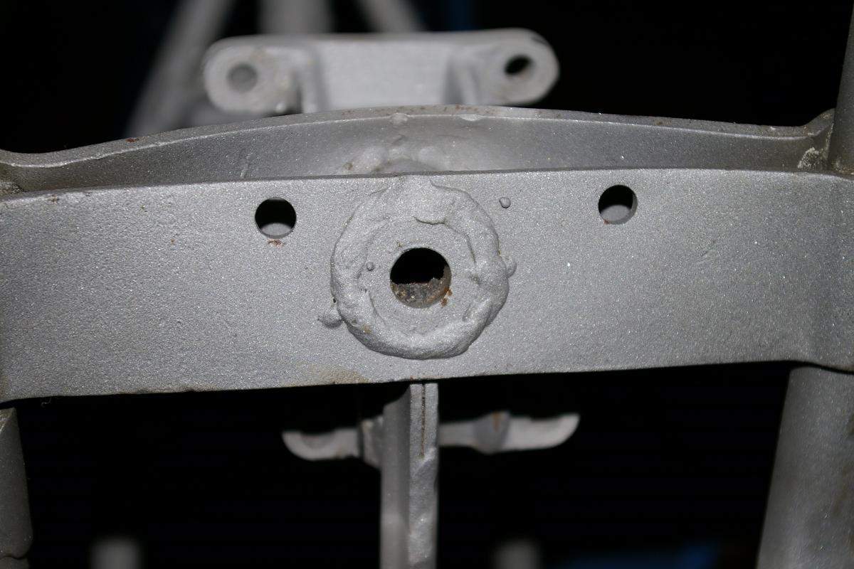

Ich speziell gehe da immer ganz einfach vor: Das Sattelrohr ist nicht durchgängig; am unteren Ende sollte sich so eine Art U-Scheibe mit dem Rohr fest verbunden sein.
Habe ich mal irgendwo gelesen, meine Hand würde ikch für diese Aussage aber nicht in das Feuer legen

was soll den mit der U-Scheibe sein? Was soll man da unterscheiden können? Die ist ca. 10mm dick und eingeschweißt. Ist bei allen Rahmen mit Sattelfederung im Sitzrohr so. Die führt das Gewindeende von der Sattelfederung.
Bild ist vom 54er Wishbone

trybear hat geschrieben:moin, Norbert,
...Die ist ca. 10mm dick und eingeschweißt. Ist bei allen Rahmen mit Sattelfederung im Sitzrohr so. Die führt das Gewindeende von der Sattelfederung.
Eben :idea: und manchmal ist sie gar nicht vorhanden, sondern nur das Rohr.
