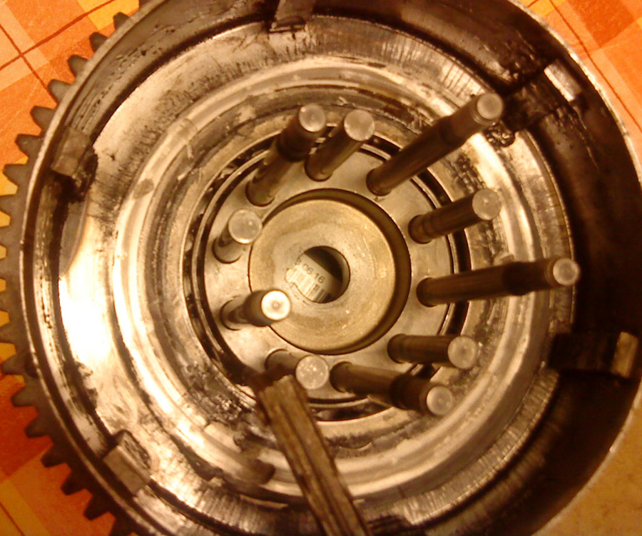

ich bin gerade dabei auf Primärbelt(1,5") umzurüsten und hab das original Lager auf der Kupplungsnabe geschmiert.Beim zusammenbauen habe ich bemerkt das die kleinen Lagerrollen zwischen Nabe und Kupplungskorb nicht überall gleichmässig aufliegen(wenn der Belt montiert ist)! D.h der Korb hätte minimales seitliches Spiel! Ist das überhaupt normal?

Bild Nabe1.JPG (216 KB)
Bilder sagen mehr als Worte.
Wenn der Belt drauf ist, zieht er den Kupplungskorb etwas rüber. Dann sieht man dass die kleinen Lager auf der Gegenseite 0,1- 0,2 mm Spiel haben!Auf dem Bild ist der Korb vom Kettenantrieb zu sehen(bin damit ca. 2000Km ohne Probleme gefahren). D.h. im Betrieb sind nicht immer alle Lager gleichmässig unter Belastung? Irgendwie finde ich das beängstigend.
Chico
