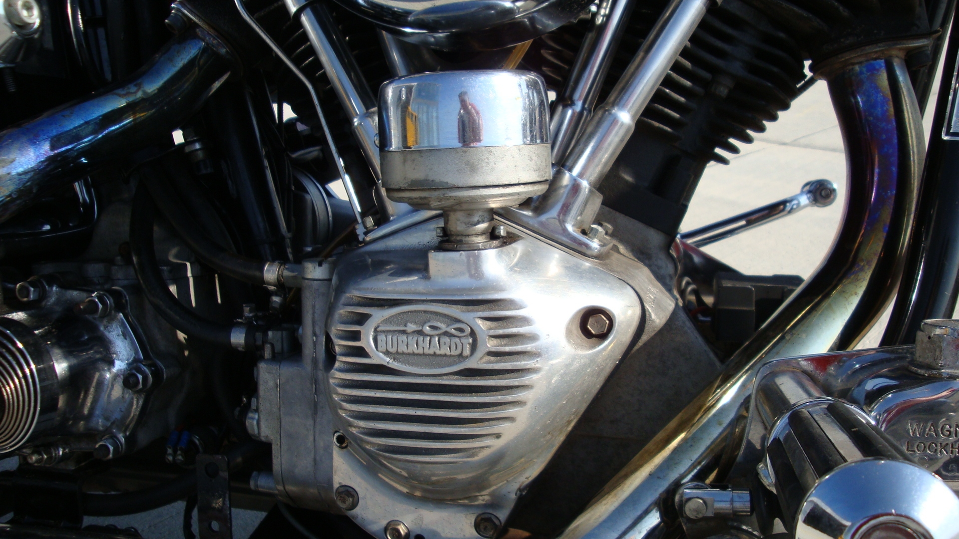

Also hier ein versuch mit ein bild von der zündung...
Ich glaube den lasse ich doch drauf. Machst den deckel auf und kommst an alles super dran. Feine sache.
Ignition.JPG (1 MB)[/img]Ein Schwein muss Mann sein, und das ganze Schwein muss ins rechte Bein rein...

Re: Steuerdeckel
ist zwar nicht orischinal, aba rattenscharf oder auch neudeutsch:
Rischtisch geil!
Ich würde edn auch so dranlassen.
Aba eine Frage: wie rum dreht das Teil wenn man draufschaut...im oder gegen Uhrzeigersinn?
Rischtisch geil!

.. kenn das Teil aus einem alten US-Katalog (V-Twin ?) Leider auch noch nie in Natura gesehen.Könnte wetten das der im sinne von Flathead,Panhead dreht.

Danke für das Bild - so ein Early Late-Shovel habe ich noch nie gesehen.
PS.: man kann einen Endölerdeckel bestimmt auch auf Seitenöler umbauen - wenn du das Ding eines Tages doch loswerden möchtest.

Hab's mir gedacht, daß es sich dabei um diesen Deckel handelt . . .
ich hab den selbst mal vor ner gefühlten Ewigkeit gefahren . . .
war mir nur nicht mehr ganz sicher, daß es auch wirklich dieser Deckel ist.
Also ich würd den abbauen, die Dinger sind sooooo Sch . . ., taugen absolut nix . . . ich würd ihn dir sogar direkt abkaufen . . .
Neeee . . . Quatsch, die Dinger sind geil, laß den bloß drauf, daß ist ein echtes altes Custom - Teil . . . und jep, muß man wie Pan einstellen, soweit ich mich erinnern kann.
Das Teil gab's auch mal in den 80ern und frühen bei W&W, is aber leider schon ne Kante her.
Viel Spaß noch damit!
Gruß Thorsten

Hmmm . . . wär ja glatt ne Überlegung Wert die Dinger nach-zubauen . . .

Is ja echt megacool! Bloß drauf lassen!!!

Hab den deckel noch mal aufgemacht...... die nocke dreht sich im uhrzeigersinn.
Ich werde die zündung so lassen wie sie ist......es sieht schon cool aus
Und jetzt noch ein paar fragen....
Wo bekomme ich neue kontakte bzw eine kondensator wenns soweit ist?
@vampyr, Du hast gesagt dass die zündung wie bei eine pan eingestellt wird. Muss ich da auf was besonderes drauf achten, oder sagst das weil die zündungs komponenten in dieser dose sind??
Und zu guter letzt, wie macht ihr das mit dem abblitzen beim zündzeitpunkt einstellen? Nimmt Ihr diese durchsichtige stopfen oder gibt es was anderes? Ich habs heute probiert....bin aber vor unmengen an ölnebel gescheitert.
