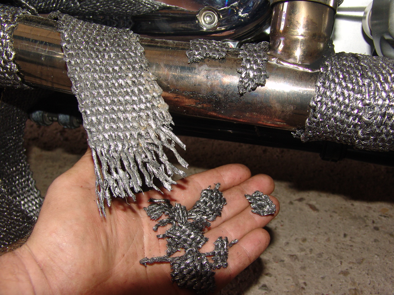

Das passiert nach einer Runde um den Dorfanger wenn man spart.
Nehme nur noch thermo tec!

@partisan:
löst sich das band auf oder wie ???
woher hast du es bezogen und was hat es gekostet???

Also von dem Zeugs habe ich auch noch ne Rolle (Bild von Partisan). Wer´s haben will kann es sich bei mir abholen!

DannyFLH hat geschrieben:@partisan:
Es ist das so genannte Graphitband. Es zerfällt unter Hitzeeinwirkung. Der Hersteller meint, es sei normal so und wenn man es am Fächerkrümmer im Auto verwendet brennt es fest und fällt nicht ab. Tolle Idee!!
