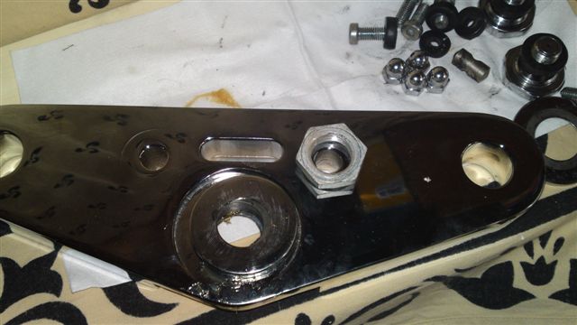

also jetzt 12mm Durchmesser, nötig wären 30mm javascript:emoticon(':roll:') Versuch mal ein Foto einzufügen..
..hoffe dat haut hin, mit den Foto und/oder den Risern.
11052010037.JPG (51 KB)..hoffe dat haut hin, mit den Foto und/oder den Risern.

also ich müsste die Löcher der Gabelbrücke aufbohren -von 12 auf 22mm- nicht die Riser. Also die Brücke ist schon recht Massiv in ihrer Ausführung, möchte ich als Hoch(nicht Maschienen)bautechniker behaupten. siehe Foto. Ist eine Wild Glide Brücke, sollte sie jedenfalls. Fakt, wenn ich schon MONATE an meiner geliebten Shovel rumfinger und "customising" betreibe, dann doch auch so das möglichtst wenig am Lenker is, also auch keine Kabel,...vieleicht verzichte ich ganz auf Blinker und andere Schalter, dann hätt ich dahingehend das Problem auch gelöst.....??

Ist doch eine Zubehör-Gabelbrücke.Alu oder Stahl ? Stahl sollte eine Vergrößerung um 10mm ohne weiteres verkraften.
Ist vielleicht noch der Hersteller erkennbar ? Wenn ja einfach da mal angefragt.
Re: Gabelbrücke für Riser aufbohren??
sollte wohl kein Problem sein, weder in Alu noch Stahl...
