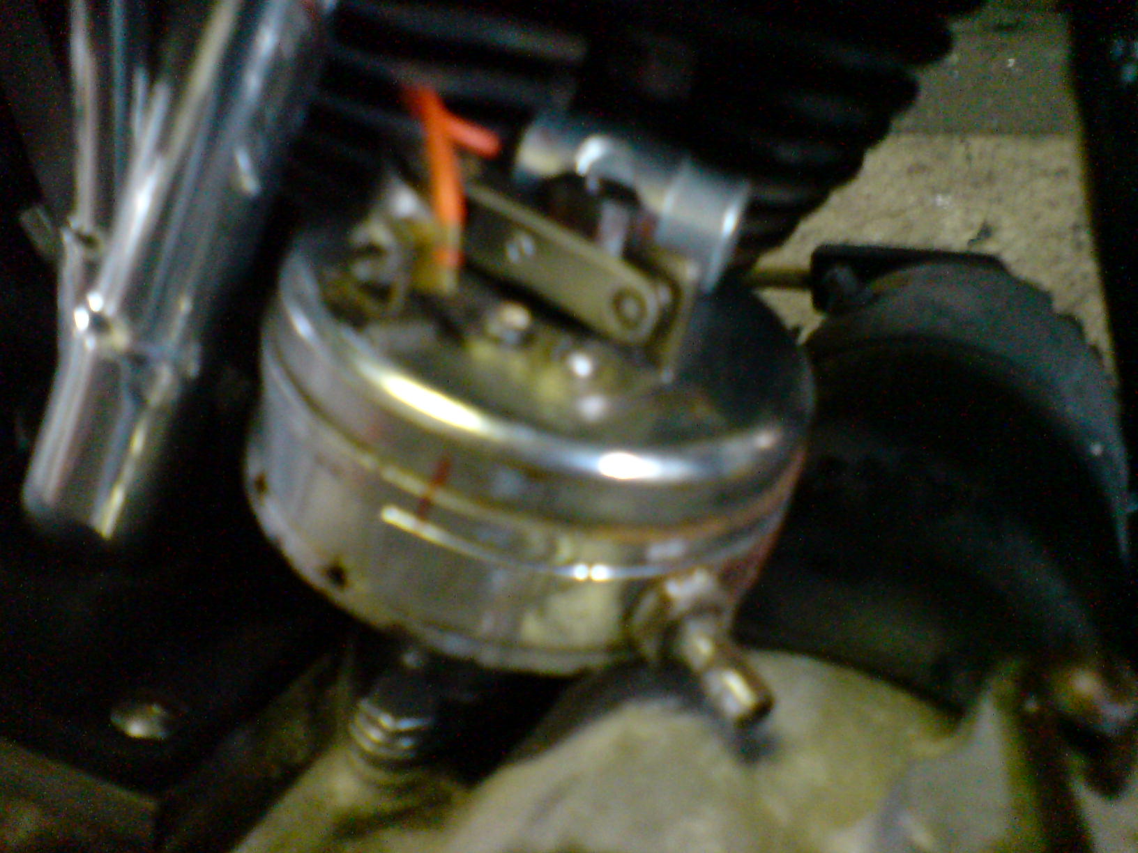

Bild DSC02324.JPG (229 KB)
So jetzt hat s geklappt :D

Christian54
Beiträge: 895
Re: Zündverteiler
Beitrag von Christian54 »
Hy,
an dem Langen Bolzen mit Mutter der nach vorne rechts zeigt kommt
normalerweise der Handverstellzug. Lief der Motor so schon mal ohne
das daran gedreht wurde?
Gruß Christian
Stephan
Beiträge: 671
Wohnort: Schwerte
Re: Zündverteiler
Beitrag von Stephan »
Tach auch.
Nur ´mal so dahingefragt : Hat dein Moped denn links am Lenker einen
Drehgriff oder nicht ??
Oder hab` ich nicht alles auf´m Schirm ?
Das ist doch ein manueller Verteiler ohne Gewichte und so´n Kram.
Grübelnder Stephan
edition-one
Beiträge: 58
Registriert: 01.05.2009, 09:44
Wohnort: Berlin
Re: Zündverteiler
Beitrag von edition-one »
Ich hab die kiste erst ca nen jahr und bin um die 1000km gefahren und hab da noch nie gedreht woher auch dachte ist nen automatik versteller...
Habs versucht ihn zu verstellen seit dem ich es ahnte es wäre nen manueller.
Scheint aber fest zu sein...
Bin seit dem auch nicht mehr gefahren
Vielleicht stell ich mich ja auch nur zu doof an ihn zu drehen.
Was genau sollte eigentlich sich bewegen??? der gesammt verteiler oder nur die grundplatte in dem verteiler???
@Stephan ne hab nichts zum drehen am Lenker ist noch nicht mal nen boudenzug dran.
Re: Zündverteiler
Stephan hat geschrieben:Tach auch.
Grübelnder Stephan
:mrgreen: :mrgreen: :mrgreen:
Jetzt raffe ich das erst.
Der Kollege scheint einen manuellen Verteiler zu haben :lol: :lol:
Aldar:
Es scheint du hast so ein Asbach-Uralt Teil (was ne Schweinekohle auf Swap-Meet bringen kann). Das Ding wird per Drehgriff am linken Lenkerende verstellt genau wie beim Gasgriff.
Deine linke Hand gibt die Frühzündung.
Wenn da natürlich kein Bowdenzug zwischen Lenkerende und Verteiler ist kann da auch nix geregelt werden.
:lol: :lol:
Durch das Röhrchen wird normalerweise der Zug geführt.
Wenn das so ist wie Stephan denkt brauchst du entweder:
-einen Zug und einen Verstellgriff am linken Lenkerende
-einen automatischen Fliehkraftregler zum nachrüsten (falls möglich)
-oder einen Verteiler der sowas schon hat
-oder eine Halbelektronik von zB Mallory (so wie bei Gauzy)
