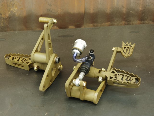

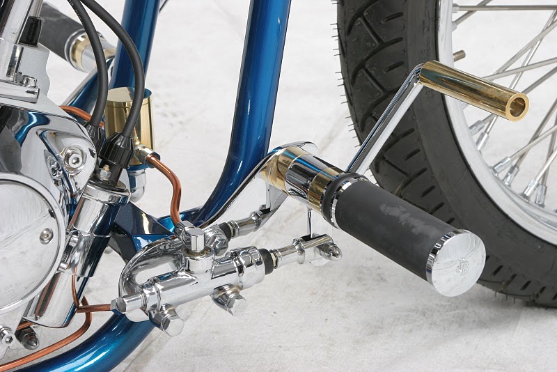

Hallo Leute,
da mir der Einheitsbrei der erhältlichen Fußrasteranalgen überhaupt nicht mehr zusagt und ich ja nicht gerade handwerklich ungeschickt bin, möchte ich mir gerne meine Fußrasteranlage selbst bauen.
Dafür suche ich derzeit allerdings noch einen (eigentlich sogar 2 da ich eine hydraulische Fußkupplung verwenden möchte) passenden Hauptbremszylinder in den Größen 5/8 und 9/16, bzw. ~16 u. ~14mm.
Allerdings möchte ich hier wiederum nicht auf die Hauptbremszylinder der üblichen Verdächtigen zurückgreifen sondern eher so etwas wie auf meinen angehängten Bildern.
Bild IMG_8211.JPG (110 KB)
Bild Foot_2Dcontrols_2D001.jpg (91 KB)
Bild 25402.jpg (51 KB)
Weiß jemand zufällig, wo man so etwas bekommt?
