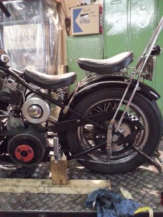

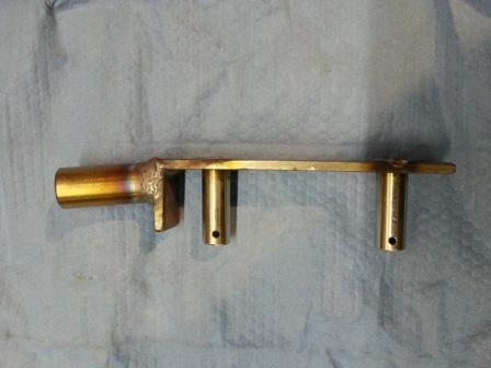

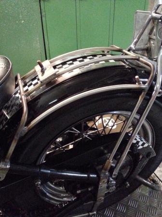

Hallo, So habe nun etwas gebaut...
Möchte Euch diese Idee nicht vorenthalten...
hier also ein paar Bilder....
Bild 20140916_141245.jpg (24 KB)
Halter für die Rahmenaufnahme
Bild 20140916_141320.jpg (35 KB)
Bild 20140916_141328.jpg (36 KB)
Bild 20140916_141847.jpg (42 KB)
Zeit zum polieren wird wohl im Winter genug sein...
