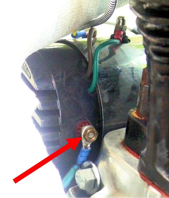

ich bin auf der Suche nach einem Kurzschluss, messe alle möglichen Kabel durch.
Mich würde interessieren, wie die Werte an diesem Anschlusspunkt der Lichtmaschine
sein müssten (Siehe Bild)
http://forum.shovel-head.com/attachments/Lima1.jpg
Die Werte bei mir:
- Batteriespannung - 11.55 V
- Messwert an der Lima, Zündung aus - 10.75 V
- Messwert an der Lima, Zündung an - schwankend, zwischen ca. 0,5 -0,9 V.
Kann das so sein ????

Hallo D!,
der Anschlusspunkt sollte die selbe Spannung wie die Batterie haben, weil das Kabel direkt an die Batterie geht. Woher die 0.8 V Differenz kommen, kann ich nicht sagen, ist aber erst mal nicht so wichtig.
Wenn die Zündung eingeschaltet wird, werden die Verbraucher zugeschaltet. Bricht die Spannung auf 0.5V bis 0.9V zusammen, liegt ein (fast) Kurzschluss vor. Bei einem satten Kurzschluss würde irgendwo etwas abrauchen. Trenne der Reihe nach die Verbraucher ab, dann siehst Du in welchem Kreis der „Kurzschluss“ vorliegt. Die Lima ist erst mal als Fehlerquelle auszuschließen.

hallo arthur,
ich teste so eins nach dem anderen durch.
aktuell habe ich beide kabel von der zündspule genommen, der wert
an der lima bleibt sowohl bei zündung "aus" als auch bei "ein" konstant
hoch, also über 11 V.
laienfragen - ist die zündspule defekt ??? wie kann man die Zündspule auf
funktionsfähigkeit testen ???

Hallo D,
dann hast Du die Ursache gefunden. Je nach Zündung muss die Spule einen Durchgangswert von 3-5 Ohm haben. Ich denke mal, Du hast eine elektronische Zündung. Bei Kontaktzündung wäre die Feder verglüht und hätte den Kontakt aufgemacht.
So ist es möglich, dass der Transistor der Zündung durchgebrannt ist. Muss aber nicht.
