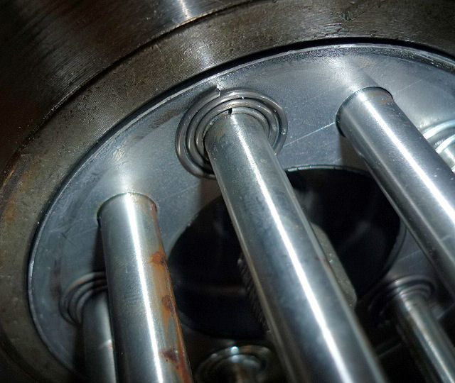

So, inzwischen habe ich den Tamer bekommen. Aber irgendwas haut jetzt nimmer hin. Oder versteh ich da was falsch? Für das BigFix Lager musste ich den Retainer verkehrt rum lt. Anleitung einbauen. Jetzt steht aber ringsum der Rand hoch und die Haltefedern brauchen Platz, so dass ich den Tamer nicht sauber rein bekomme. Die Kunststoff- und Metallscheibe stehen anscheinend an dem hochstehenden Rand des Retainers und an evtl. an den Haltefedern an. Denke die Scheiben sollten satt im Kupplungskorb aufliegen. Wer kannn mir sagen, wie das Zeugs jetzt richtig rein soll? Vielleicht hab ich vorhin bei 33 Grad in der Garage nur einen Denkfehler gehabt.
Grüße HD-Ali

Hi HD-Ali
In der Anleitung aus der Techbase steht nichts vom Retainer drin.
Bei deinem Kit sollten doch 2 Kunststoffscheiben mit dabei sein oder??
Hast du die Nabenmutter abgemacht und das Sicherungsblech entfernt??
Gruß Martin

Hi HD-Ali,
hast du keine Einbauanleitung für den Tamer mitbekommen?
Also, der Retainer kommt da nicht mehr mit rein. Diese Sicherungsfedern und das Sicherungsblech der Nabenmutter brauchst du auch nicht mehr.
Eingebaut wird: die Plastikscheibe aus dem Tamerkit, dann die Aluscheibe aus dem Tamerkit und die Lagerbüchse aus dem Tamerkit. Die kleinen und grossen Beilegscheiben dienen zum Spiel einstellen des Kupplungskorbes. Die Lagerbüchse wird mit der Nabenmutter festgezogen.
Die grosse Stahlscheibe kommt dann als erstes in den Kupplungskorb, dann eine Reibscheibe, eine Stahlscheibe, Reibscheibe usw.
In der Tech-Base ist eine deutsche Anleitung, interessant ist Seite 2.
ciao robo
