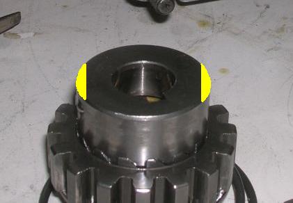

Flex doch einfach zwei gegenüberliegende Flächen seitlich in das kleine Stirnritzel, befestige es wieder auf der Hauptwelle und jetzt kannst du mit 'nem Franzosen, Engländer (oder wie die Dinger im Babbelgebiet auch immer genannt werden) schön gegenhalten.

Re: Frage zum Getriebe zerlegen.
ich denke mal Alu-Backen im Schraubstock werden die Welle beim Klemmen auch nicht beschädigen :wink:

holzlenker hat geschrieben:Servus,
Denk ich auch.
Ich würde zum Sichergehen ein festes Zahnrad mit Alubacken einspannen. Da wird nix passieren...
