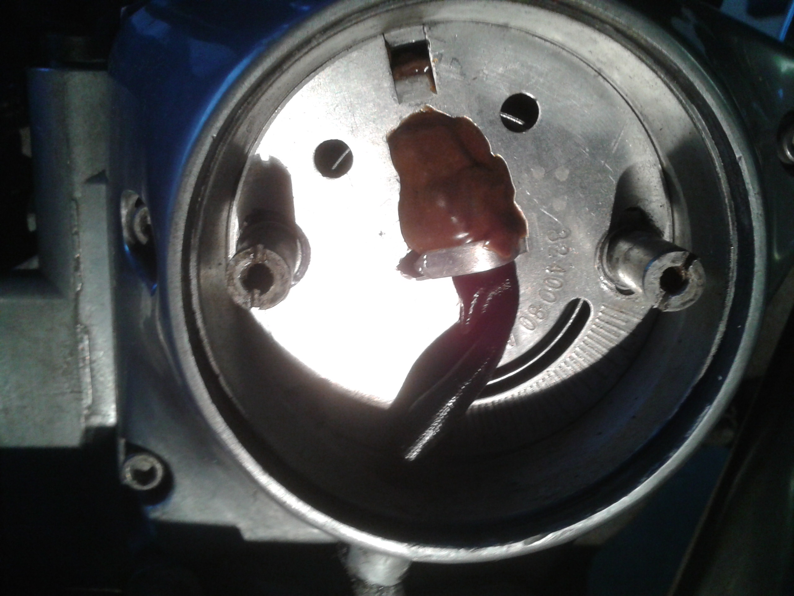

Sodele...hier ein Foto meiner Zündung. Sehe keine Kontakte, ist es eine halb- oder vollelektronische und welche Kerzen sollte ich verwenden mit welchem Elektrodenabstand ???

Zündung müßte OEM sein, 82er Baujahr paßt jedenfalls. Son Teil war in meinem Mechicohaufen jedenfalls drin, und ich glaube kaum, das die Mexikaner da was anderes reingebaut haben.

Re: Champion Zündkerzen
Hallo Manni,
Trybear hat’s ja schon gesagt, ist OEM.
Ist eine vollelektronische V-Fire II, und wenn du das Kabel verfolgst, findest du auch noch die dazugehörige Blackbox
