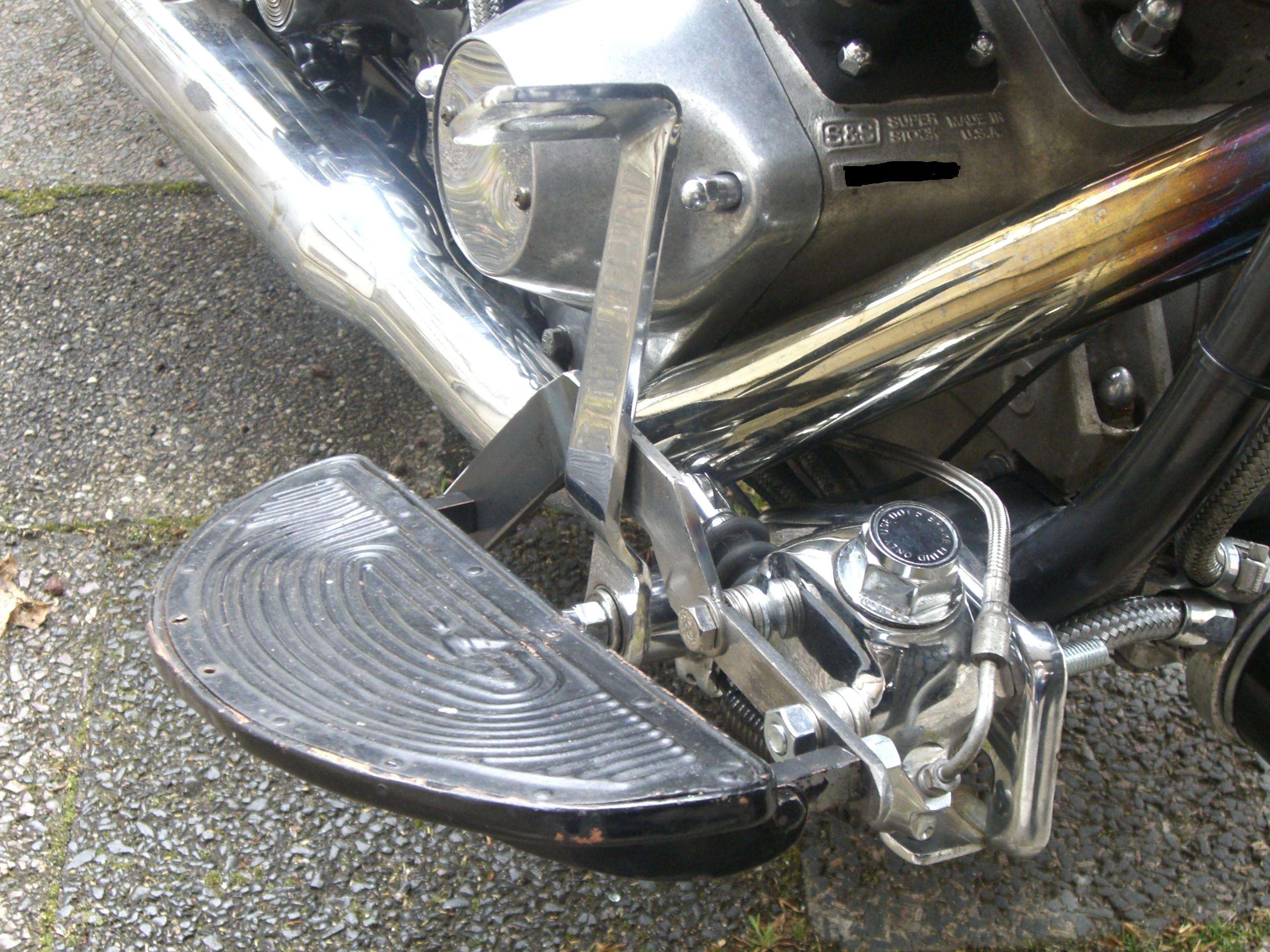

bei meinem fxe-rahmen ist auch keine trittbrettaufnahme vorgesehen. bin zurzeit mit dieser lösung unterwegs:
Bild trittbrettanlage6.JPG (653 KB)
vielleicht hat aber jemand noch was eleganteres?
gruß philipp

wenn das Auge auf der rechten Seite abgeflext ist hats Du zwei Möglichkeiten : entweder neues dranschweißen oder wie auf dem Bild von achtball.
Auf der linken Seite brauchst Du den Primäreckel mit der Nase und die Zwischenplatte für die Wippenschaltung, das ist kein Problem.
