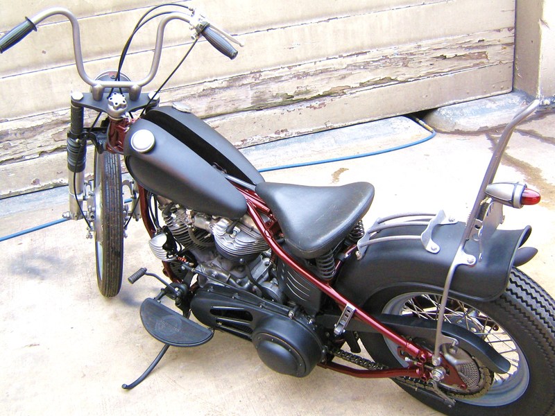

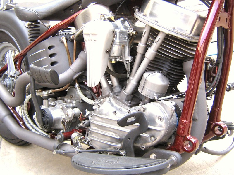

hallo uwe,
hab grad keine besseren bilder zur verfügung, aber was man glaub ich erkennen kann ist, dass beide trittbretter (bei starrrahmen) original vorne mit einem geraden bolzen an der schalt- oder kupplungs- bzw. bremskulisse und hinten mit einem gebogenen bolzen am rahmen befestigt werden.
sind die augen zur befestigung am rahmen bei dir noch vorhanden?
viel erfolg, gruß philipp
trittbrett2.jpg (161 KB)sind die augen zur befestigung am rahmen bei dir noch vorhanden?
