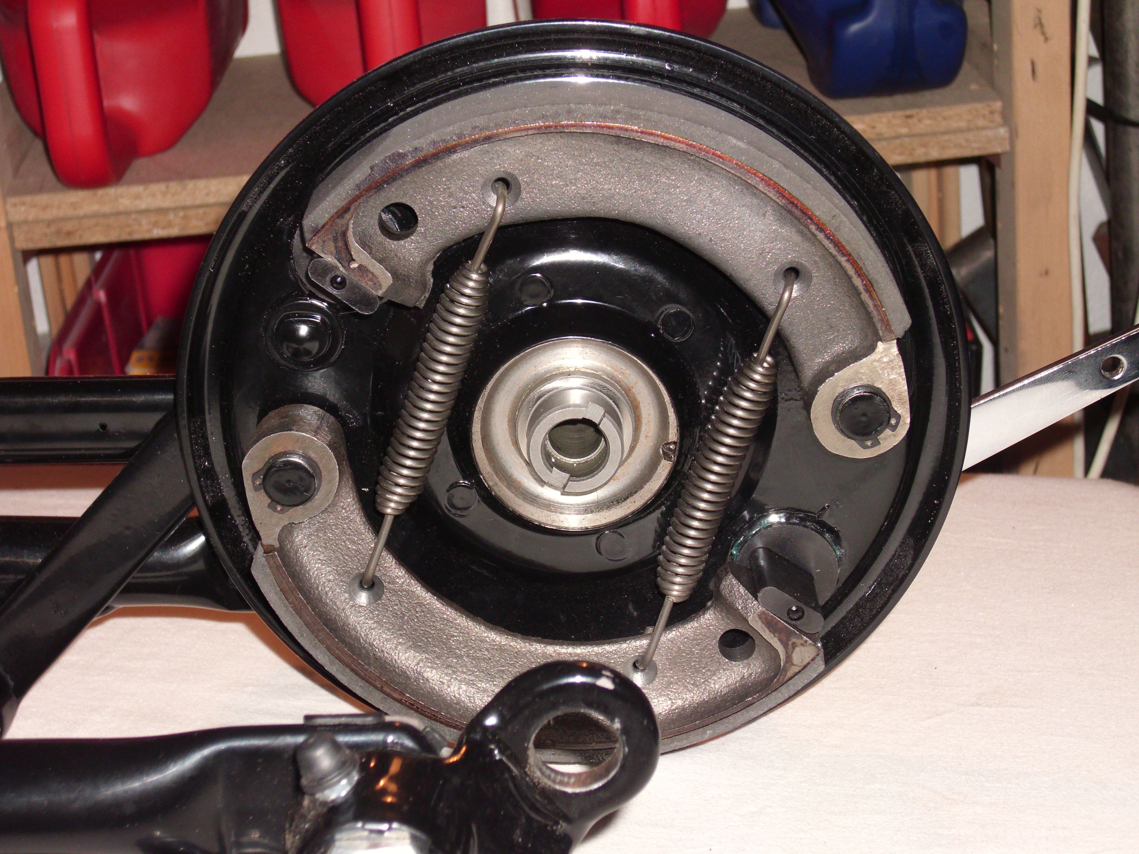

hast Du eine Zeichnung oder einen Verweis im Netz? Ich kann mir das nicht so richtig vorstellen, wie die Backen da gelagert sind und wie das funzen soll??....noch nie sowas gesehen...
danke + gruß
Beiträge: 4164
Re: Duplex oder einfache Bremse
Hi Trybear,
wenn Du etwas Geduld hast, kann ich Dir ein Foto reinstellen, hab das Ding gerade in der Werktstatt.
danke Christian, , hab kein Zeitproblem ist nur aus technischem Interesse. Danke schon mal.
Beiträge: 4164
Hallo Trybear,
hier zwei Fotos der Trommelbremse der zweite Generation:
Bild Trommelbremse1.JPG (1 MB)
Bild Trommelbremse2.JPG (701 KB)

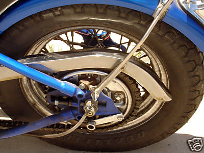

Beitrag von Chico_CH »
Hm, jeder erzählt was anderes.Wie der hier z.B.
http://rigidhips.blogspot.com/2011/03/d ... brake.html
:shock:
