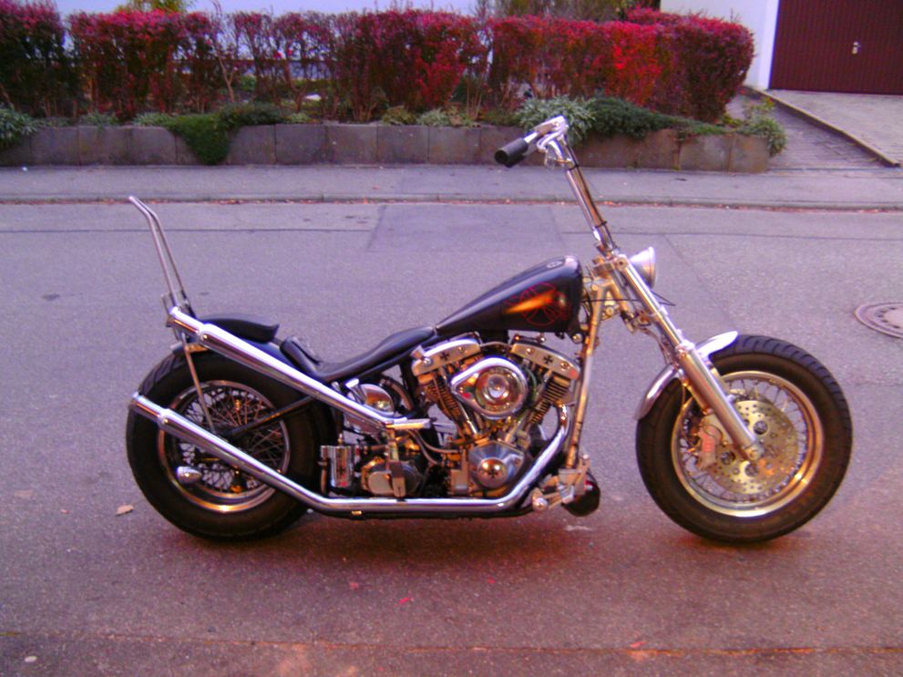

Habe zwar schon den neuen Krümmer beim Schweißer aber nebenher mal den alten Shotgun selber umgeschweißt. Klar....über meine Schweißnaht muß was drüber. Die kann sich leider nicht sehen lassen aber von der Passung paßt das Teil nun oder....was meint Ihr? Bei dieser Ausführung ist nun der Durchmesser nicht reduziert worden.
Grüße vom Mac

Man sieht ja nicht viel....
Hast du eine feuerfeste Hose?
Gruß Uwe

schweiss dir nen neuen krümmer dran. so wird das nichts. das ganze teil ist zu hoch
