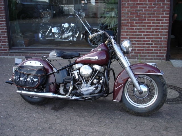

So meine Lieben am WE bin ich die neue Errungenschaft das erste mal gefahren .
Das war Dauer Grinsen den ganzen Tag , ich hätte nie gedacht das der unterschied zum Shovel so groß ist .
Natürlich muß ich mich an die Gute erst noch gewöhnen ist schon eine Umstellung manuelle Zündverstellung u.s.w.
Beim Starten nacht sie ein par Zicken mache ich da was Falsch?
1. Schraube des Benzinventils auf und ein wenig angehoben .
2 Schock ganz nach unten ( Richtung Kurbelwelle )
3. Zündversteller ganz zu ( Drehgriff in Fahrtrichtung )
4.. 2 mal durchtreten
5. Schock ganz nach oben ( Richtung Tank ) und dann eine Raste zurück .
6. Zündung an und kicken ( min.4 mal )
7. Motor läuft Schock ganz nach oben und Zündverteiler ein kleines Stück zurück .
Ist da der Fehlerteufel drin ???

einpro hat geschrieben:So meine Lieben am WE bin ich die neue Errungenschaft das erste mal gefahren .
Bild 49PH.JPG (257 KB)
So nun kann ich nur auf trockenes Wetter hoffen .
LG
und schöne Woche
Jo
Hi, tolles Moped!
zu Nr 3 : Zündung auf Spät stellen.. (d.h. Drehriff nach vorn drehen (wie beim Gas wegnehmen)
Die genbaue Stellung zum besten anspringen dann probieren...
Gruß Uwe

Panhead Andi
Beiträge: 659
Re: 49 EL panhead
Beitrag von Panhead Andi »
...sehr cooler Ofen....
Was isn das für n Laden wo die vor steht ? Da steht ja noch ne Pan im Fenster und im Hintergrund nen Knuckel Motor... :shock: :lol: :shock: :lol: :shock:
***SCFFSC***
einpro
Beiträge: 447
Re: 49 EL panhead
Beitrag von einpro »
AndiBar hat geschrieben:...sehr cooler Ofen....
Die Apotheke ist HD in Hannover .
Der Meister Korte begeistert mit Fachwissen und Enthusiasmus für die alten Eisen und hat eine beeindruckende Sammlung
