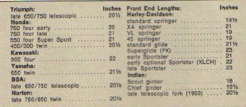

Re: 21" Vorderrad -welche Gabellänge?
genau,
die messmethode ist von unterer lenkkopflagerschale zur achse.
die normale springergabel sollte da ca. 49,5 cm haben. schau mal hier:
viel erfolg, gruß philipp
