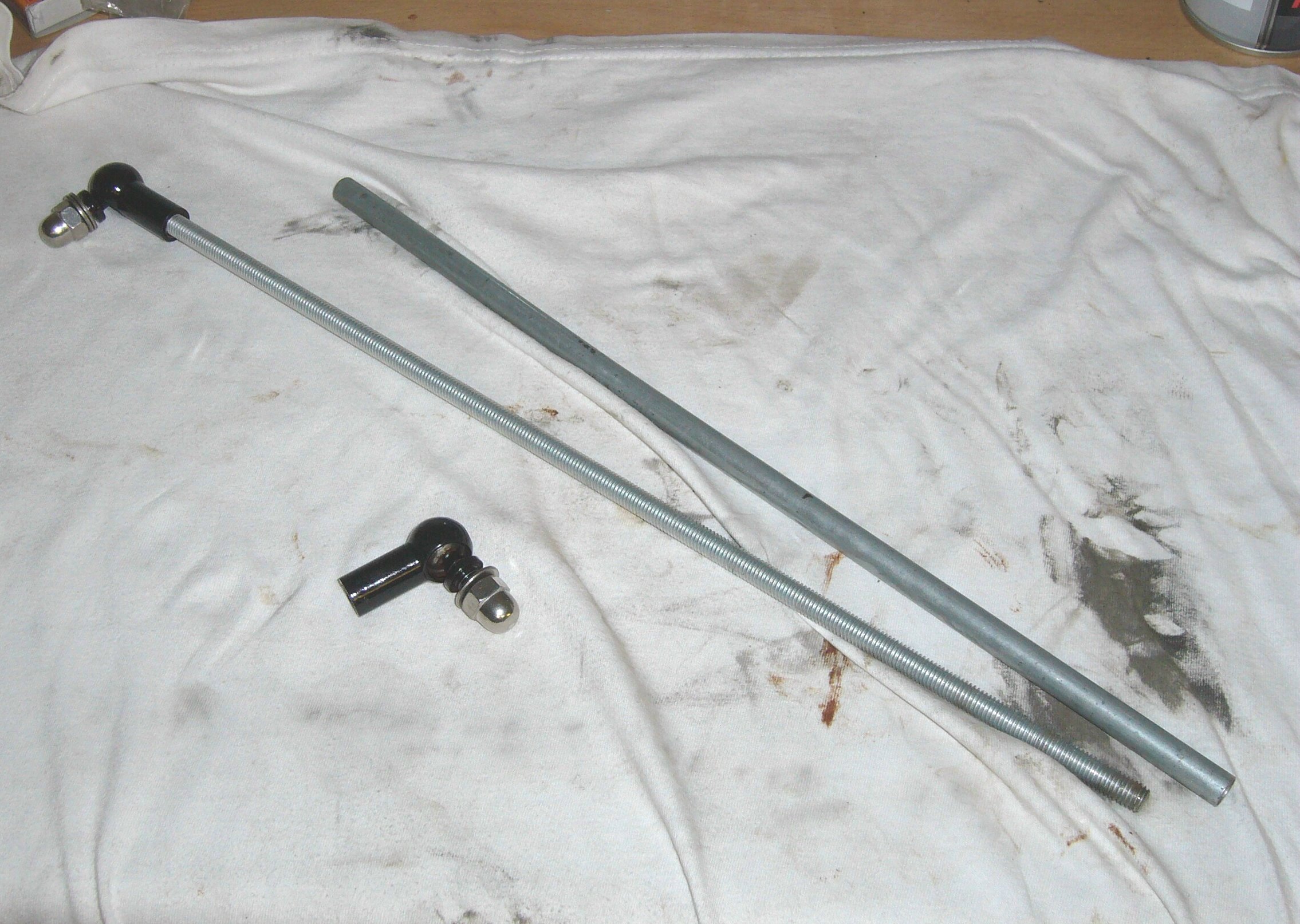

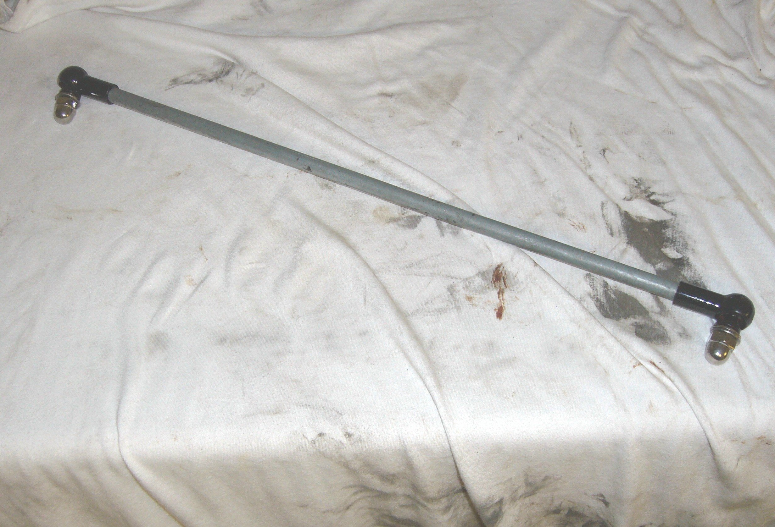

Beiträge: 4158
Bilder
Hallo Leute!
Hier sind die Bilder:
Bild Schaltstange1.jpg (565 KB)
Bild Schaltstange2.jpg (658 KB)
Die Aluröhre braucht man nur, damit das ganze optisch sauberer kommt, als ne pure Gewindestange. Außerdem kann man damit die Winkelgelenke kontern und braucht keine Muttern dafür.
Ich hab mir das Alurohr dann noch schwarz beschichten lassen.

aha christian, dann werd ich mich mal nächste woche mal dran machen. wenn du bei deinem Kumpel den Umbau fertig hast mach doch mal bitte ein bildchen im eingauten zustand, das wäre klasse.
