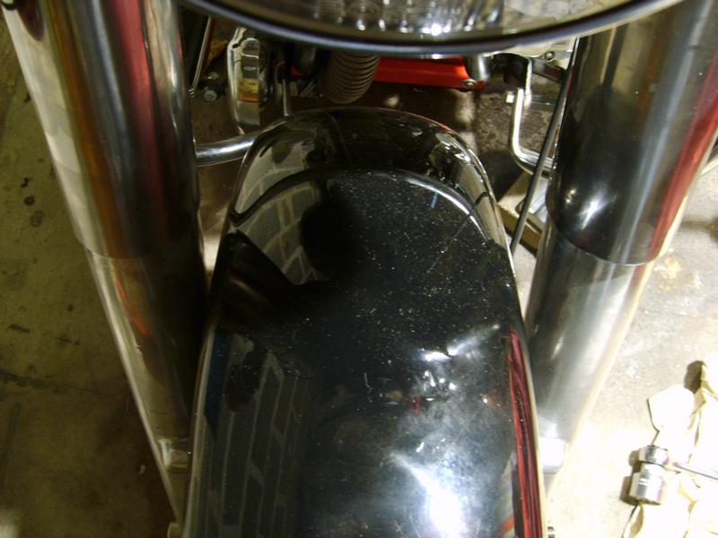

Hi all,
habe meine Vorderbremse überholt, Belege waren runter,
jetzt beim Zusammenbau muß ich gestehen das mir die 4 Halteschrauben
(Schutzblech) und U-Scheiben durcheinander gefallen sind... :oops:
Wenn ich jetzt das Schutzblech anschraube habe ich auf der
Bremsenseite mindestens 5mm Luft.
Frage: Kommen alle Scheiben (4) auf eine Seite (Bremsenseite) ???,
wenn ich das nicht mache und alle ansschraube dann schleift es auf der
gegenüberliegenden Seite....
Leider gibt das Handbuch und das Teilebuch keinen Hinweis darauf. :cry:

Hi Gerry,
ja in diesem Sinne hast Du natürlich recht, ich suche nur momentan
eine Erklärung das nach der Bremsenüberholung,
und auch beim Zusammenbau gibt es nichts zu rütteln:
Reihenfolge: Achse-Rad selber-Achsenhülse-Bremse selber- Achsenhülsenmutter- U-Scheibe-Achsmutter
das Rad, von vorne gesehen gut 5mm nach links steht,
und natürlich dann links schleift am Fender...
Habe die ganze Sache jetzt 3 mal aus und wieder eingebaut,
und keine Änderung :evil:
Leider habe ich mir kein Bild vorher gemacht, wie groß der Abstand
von der Trommel bis zur eigentlichen Bremse (der Ring der sichtbar ist)
gemacht....

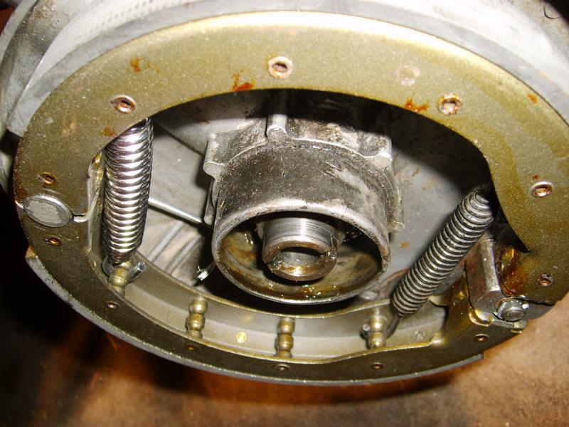

Nur so'ne Idee...die Bremsbacken sind schon mit den alten identisch, oder? Nicht das da irgendwas breiter iss oder so? laut Liste sind die Beläge für BT vorne von '49 bis '71 identisch...aber wer weiß ob das auch die Chinesen wissen... ;-)

genau in die Richtung geht auch meine Vermutung, stand zwar die richtige
Teilenummer auf den fertigen Bremsbacken aber bei den dickeren
neuen verchromten Federn von CCI da bekomme ich irgendwie Bauchweh...

mal vermessen, was ich jetzt schon sagen kann ist, das die Federn
auf jeden Fall dicker sind.

Hast Du nur die Bremsbacken gewechselt oder auch noch andere Teile? CCE schreibt 49-71 Bremse links. Aber 69-71 War die Trommel rechts und hat auch eine andere innere Distanzbuchse.
Bitte korrigieren, wenn ich irre.

so nachdem ich keinen Fehler gefunden habe sieht es wohl so
aus, wenn ich es richtig verstanden habe,so wurde es mir im einem
amiforum auch so bestätigt, das ein Versatz von ca. 5mm ok ist
solange das Hinterrad in der Flucht ist.
So hier in ein Bilder die Reihenfolge des Zusammenbaus,
und wie Gerry schon schrieb, man kann hier fast nix vertauschen ansonsten
passt es garnicht. Bei mir ist es nur deshalb aufgefallen da die Zierleisten
rückwendig (zum Reifen hin) mit Schrauben befestigt sind die gut 12mm
aufbauen.
Vielleicht helfen die Bilder ja dem ein oder anderen beim Zusammenbau ?
