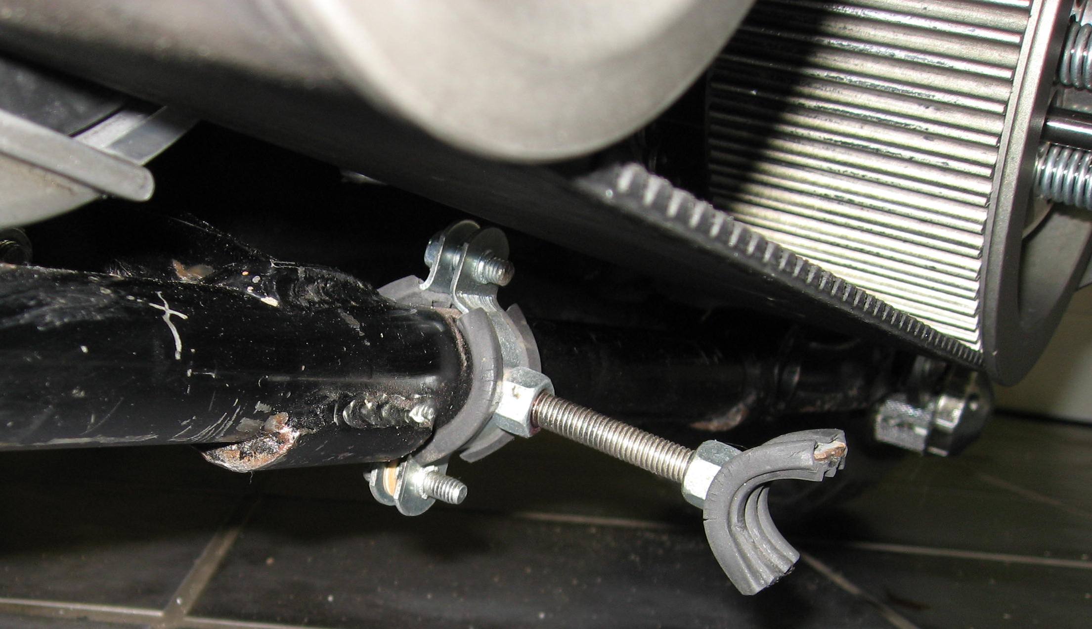

Re: Hilfe! Ständer streift am Belt!!
Beitrag von Roomer »
ich hab das so gelöst
Mit dem Halter "wackelt" der Ständer nicht so rum.
Roomer
Bild IMG_3059.jpg (254 KB)

Roomer
Beiträge: 421
Wohnort: Hitzhusen
Klar,
schön ist was anderes :oops:
Aber war erstmal funktionell. Ist auch noch nicht die Endlösung.
Nur ebend erstmal praktisch...und wie du sagtst...man sieht es nicht!!!!
Habe auch einen einstellbaren Seitenständer(den mit der Madenschraube)
Nur das Ding kam zu weit raus und hat beim Kurvenfahren geschliffen.
Daher diese Gas-Wasser-Sch....Lösung
Für Leute die Drehen und schweissen können gibts da bistimmt schönere Lösungen
Roomer

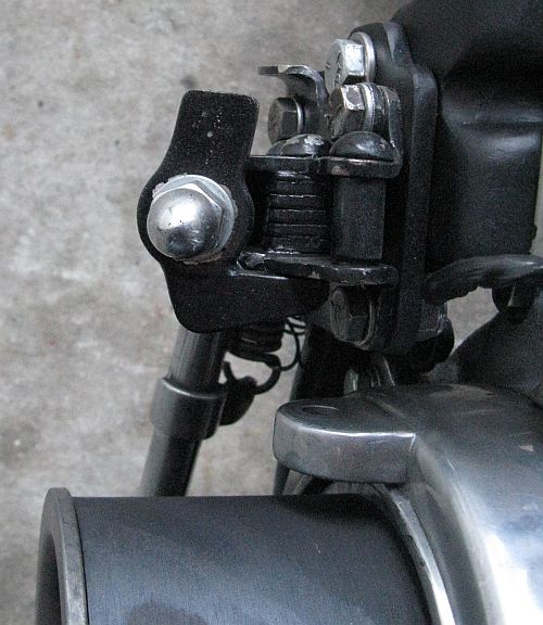

71Shovel
Beiträge: 84
Registriert: 26.09.2010, 21:27
Wohnort: 82490 Farchant
Beitrag von 71Shovel »
Ich glaub ich werd mir so ein Teil zum einstellen selber basteln, das Sch...ding kostet in VA 39,- Flocken! :shock:
Sind die eigentlich noch ganz dicht!!??
Die Lösung mit der Stange am Rahmen gefällt mir auch nicht wirklich!
Mal überlegen, vielleicht fällt mir noch was anderes ein!!
Gruß 71Shovel

71Shovel
Beiträge: 84
So, hab mir heut mal schnell so ein Teil aus VA selbst gebastelt!!
http://www.iname.de/bilder/gi-9972
http://www.iname.de/bilder/gi-9973
http://www.iname.de/bilder/gi-9974
http://www.iname.de/bilder/gi-9975
Und es funzt!!:)
Gruß 71Shovel
