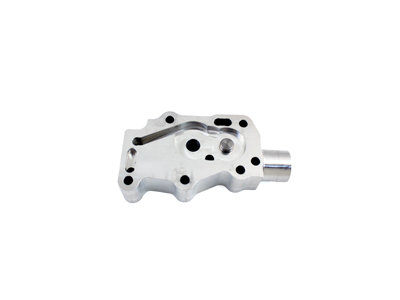

Kann das sein das die OEM Nummer 26214-72 ist:
Bild 26214-72.jpg (33 KB)
Wenn es das Teil ist was Du suchst, sieht es schlecht mit Neuteil aus. Als Einzelteil selbst in USA nur mit Glück zu bekommen. Auch die komplette Ölpumpe ist zur Zeit nicht Lieferbar.

Besten Dank für Deine Recherche, genau das ist das Teil. Das mit der Nummer ist mir auch schon aufgefallen. Mein Pumpengehäuse trägt komischer Weise die 5 anstatt der 4. Die Teile sind meiner Meinung nach aber identisch. Hat denn nicht jemand noch irgendwo so ein Teilchen rumfliegen?
