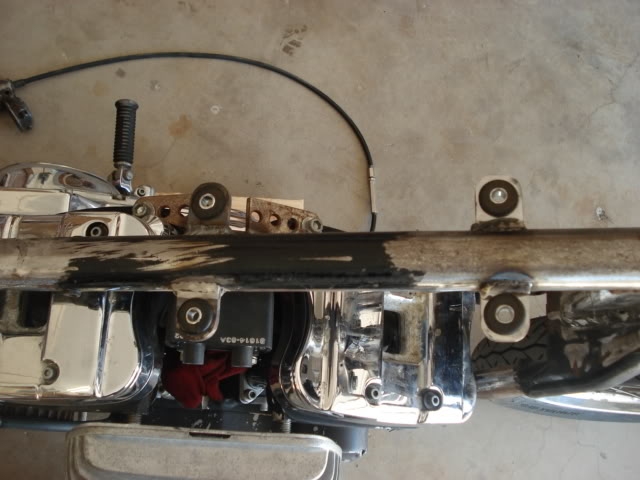

Hab mal wieder Probleme mit meinem Tank.
Diesesmal ist nicht der Tank gerissen sondern die Halterung.
Ok kann man schweissen.
Wollte aber schon eine Weile auf 5 Gallonen Tank wechseln.
Bin nun am überlegen ob ich mir einen Flatside Tank anbaue.
Bei Mototools gibt es die Tanks und auch ein Befestigungskit.
http://www.mototools.de/214.html?&tx_tt ... a641fa5360
Da steht etwas von kleinen Schweissarbeiten.Darf man das??
Passt das Dashcover noch.
Falls schon jemand das Teil verbaut hat bitte melden.
Gruß Martin

nicht gut aber annerseits hätte dir das mit jedem annern Tank auch passieren können.
Diese Bruchstelle ist schon sehr merkwürdig ... ist der gebrochene Halter nachträglich angebracht worden ?
Was ist das für eine Rahmen überhaupt ?
Thema Tanks:
Die Nachbautanks sind z.T. extrem scheiße fabriziert.
Passform = Null.
Das macht sich auch bemerkbar an der jeweiligen Innenseite daß du die Tanks nicht eben anbauen kannst da auf einmal der Kabelbaum stört (obwohl der da schon immer gelegen ist).
Die Einbuchtung an der Tankinnenseite ist zu gering oder am falschen Platz ...
Ich habe das Thema Nachbautanks durch: Ich bestellte drei Fat-Bobs und keiner passte. Ich rede nicht über Millimeter sondern über Zentimeter !!!

Ist ein ganz normaler FXS Schwingenrahmen.
Der Halter ist auf jeden Fall schon 13 Jahre dran.
Als ich das Möpel damals kaufte war der Rahmen schon gepulvert.
Ich werde mir die Tanks auf jeden Fall vor Ort bei Mototools anschauen.
Und auch erst mal montieren.Wenns nicht passt bring ich das Zeug halt
zurück.
Die Flatside Tanks sind Gummigelagert und ich hoffe halt das die länger heben. :oops:
Mein jetziger Tank ist schon an allen möglichen Stellen geschweisst.
Obwohl er ohne Spannungen montiert war.
Also entweder wieder Fat-Bob oder Flatside??
Komischer Weise reist immer etwas nach der Winterpause.
Möchte schon wissen wer da im Winter immer an meinem Tank rüttelt.

Ich denk mal nicht, daß die Halter original so dran waren, irgendwie sah das bei mir immer anders aus, ich hab in Erinnerung, daß die Tankhalterung ein Stück mit der Motorhalterung sind. Das sieht bei Dir aber so aus, als ob die OEM Halterung mal abgetrennt wurden und später wieder welche angeschweißt wurden.

Das kann natürlich sein.
Ist ja Bj 78 da kann einiges passieren. :lol:
Sind denn solche Schweissarbeiten zulässig oder gibts da Probleme??
Man schweisst ja am Rahmen oder macht das nix??

Hmmm . . . ich schweiß schon über 20 Jahre am Rahmen und flex dran rum . . . bisher hat's noch niemanden gestört . . . aber ich glaub grundsätzlich darf man das eigentlich nicht von der Mo.Co. aus, soweit ich weiß . . .

Habe beide Tanks begutachtet.
Der Flat-Side ist mir jetzt zu viel Aufwand.Die alten Halter vom
Rahmenrohr müssten weg und auch mein neu gemachter Kabelbaum
wäre im Weg.Die vordere und die untere Halterung wären 2 Winkel
die je mit einer Schraube am Rahmen befestigt werden.
Ist wohl eher etwas für eine Winteraktion.
Hab mir dann den 5 Gal. Fat Bob geholt.(Made in Taiwan)
Am Wochenende werd ich das Teil mal montieren zwecks Passform.
Gruß Martin

Gestern schnell mal die neuen Tanks angeschraubt.
Sind von der Passform besser als meine alte.
Obwohl 5 Gallonen habe ich jetzt mehr Platz zwischen Rockerbox
und Tank.
Lassen sich ohne Probleme spannungslos verschrauben.
Die Screw in Verschlüsse gefallen mir auch.
Jetzt erst mal lackieren lassen.
Hab ja noch meine alten.
