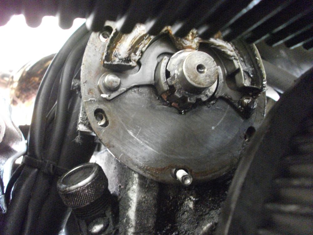

Es lag nicht an der Blende. Habe den Schaltautomaten auf gemacht. Eigentlich sieht alles normal aus. Getriebe ist in Neutral-Stellung. Muss dann die Nocke so stehen?
Bild DSCF2610.jpg (136 KB)
Nicht, das die Schaltwalze einen weg hat? Kann ich mir nur nicht wirklich vorstellen, da ich ja nur im Stand ein Paar mal geschaltet habe. Und bei der letzten Fahrt war alles tip top.

Re: Schaltautomat
Hi Peter,
stell erst mal den Schaltautomat so ein, und prüfe die Komponenten so, wie es im Handbuch steht.
Wenn es dann immer noch nicht geht, kommst du wohl nicht drum herum das ganze Top abzunehmen und zu inspizieren.
Ist schon alles seeehr seltsam, wenn alles vorher ging...
Bist du dir sicher, daß die Schaltstange und der Fußhebel nicht das Problem sind (Freigängigkeit ausreichend)?

Hier der versprochene Lagebericht: Nachdem ich die Sperrstifte erneuert habe liess sich das Getriebe genau so wenig schalten wie vorher. Habe dann einen kompletten Schaltautomaten von nem alten Getriebe eingebaut und es funktionierte wieder nicht. Mein Kumpel (wird Zeit das er sich hier mal als Captain anmeldet) hat mich zum Glück davon abgehalten das ganze Getriebe raus zu reissen. Hatte schon damit angefangen. Zusammen haben wir uns den ganzen Mechanismus angeschaut und festgestellt das die Sperrstifte die Nocke nicht richtig mitnehmen. Wir haben angefangen die Federhalteplatte (bei W&W heisst die so) etwas zu verdrehen. Die Platte hat Langlöcher. Und tatsächlich liess sich das Getriebe in einer gewissen Stellung schalten. Ein sehr sehr kleiner Bereich. Wahrscheinlich habe ich die Platte beim Einbau des neuen Schaltgestänges verdreht. Hoffe das ich das so einigermassen verständlich erklärt habe.

Re: Schaltautomat
Hi Peter,
du machst mich fertich! :D
Das hatte ich doch vor 5 Tagen schon vorgeschlagen, diese Einstellung wie im Buch beschrieben vorzunehmen.
Auf deinem Bild konnte man aus die Perspektive nicht beurteilen, ob die Einstellung stimmt.
