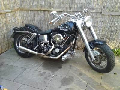

Der Steiner hat nee 2-1 an seiner FLH
Bild DSC00266.jpg (149 KB)

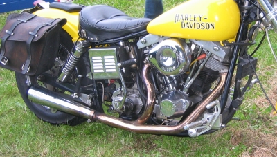

Ich hab eine an der FXS aber mit Krümmer vom V-Team
Gruß Martin

Die schwarze ist Steiners Moped mit derm SuperTrapp-Krümmer ohne
Adapter.
Die gelbe ist meine mit V-Team-Krummer auch ohne Adapter

Sieht ja so aus, als ob auch ohne Adapter die Schlagenfreiheit ausreichend ist...in jedem Fall besser, als jetzt mit meinen beiden Töpfen.

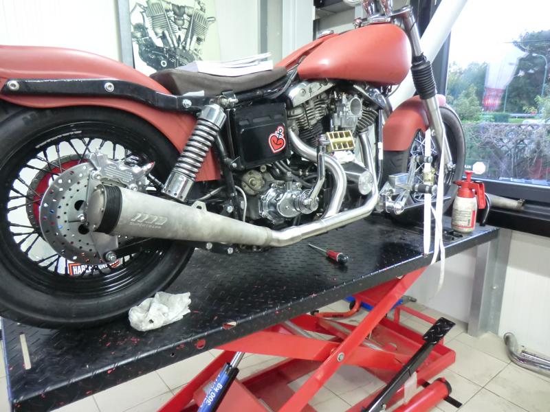

Die Teile waren nach 2 Wochen da. Ich hab´ sie heute mal provisorisch montiert...passen sehr gut und sehen wirklich gur aus! Das einzige Problem ist der Kickerarm, damit der keine Delle in den Krümmer haut, müsste ich diesen zu verspannt montieren. Ich hab mir die längere Kickerwelle von Jims bestellt. Das sollte dann passen...
