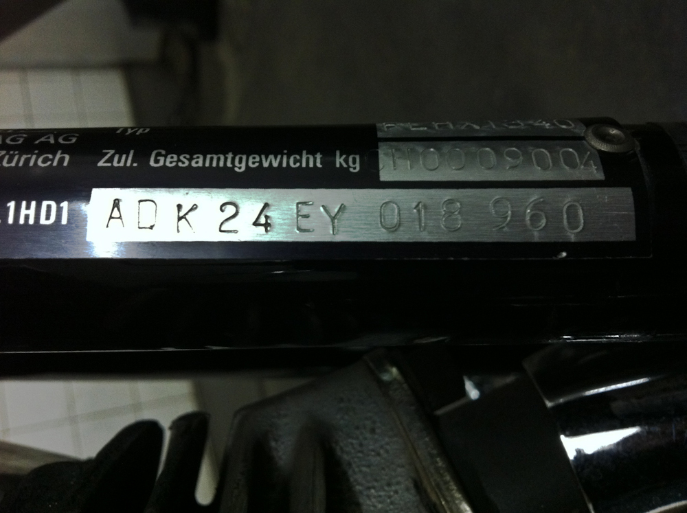

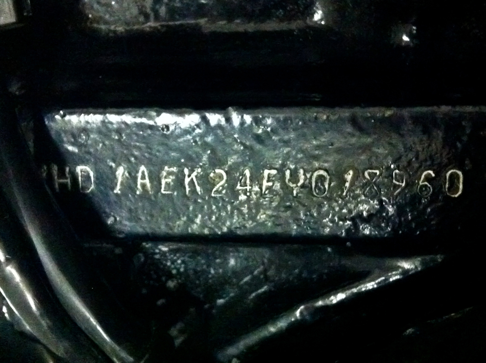

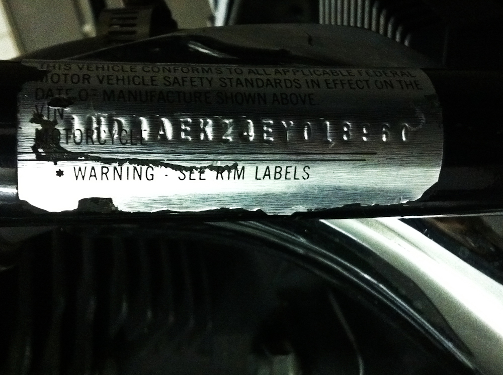

Auf meiner Maschine Jg. 84 (Fahrzeugausweis)
hat es zwei verschiedene Fahrgestellnummern:
- 1HD1 (AE) K24 EY 01 89 60 (siehe Fotos)
- 1HD1 (AD) K24 EY 01 89 60 (siehe Fotos)

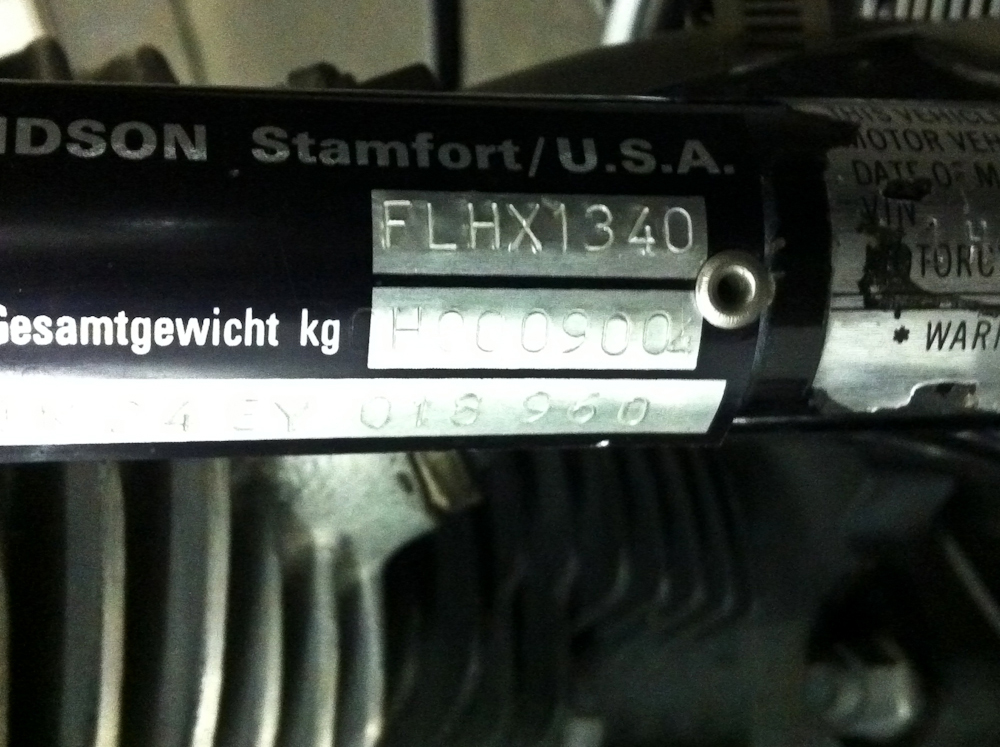

und eine weitere Bezeichnung des Models:
- FLHX1340 (siehe Fotos)

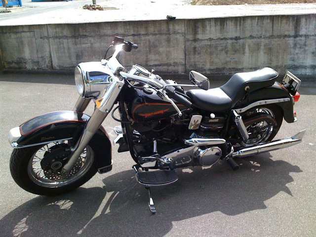

Gemäss Foto und "Bauch" (siehe Fotos) ist es eine FLH classic von 1984.
Die geschlagene Rahmennummer 1HD1 (AE) K24 EY 01 89 60
weisst gemäss der Fahrgestellnummern unter
www.shovel-head.com/tech/fahrwerk/fahrgestellnr.html
auf eine FLT 1981 hin.
Im "Parts Catalog FL Models 1941 to 1984" von Harley gibt es keine Fahrgestellnummern mit AE sondern nur AD als FLH classic.
Weiss jemand woher die Bezeichnungen für die Fahrgestellnummern
aus "www.shovel-head.com/tech/fahrwerk/fahrgestellnr.html
" sind?
Danke für eine Info Gruss Silvio

also nach dem Foto von deinem Mopped hat es keinen FLT Rahmen, sondern einen "normalen" Big Twin (FLH/FXS) Rahmen.
FLT und FXR Rahmen sehen anders aus; rechteckiges Hauptrohr (Oberzug) ein Rahmendreieck (Öltank/Batteriebereich) und eine Federbeinaufnahme mit komplett anderer Geometrie. Die Federbeine stehen steilen und sind weiter hinten an Rahmen befestigt.
Schau mal hier unter "Home" nach den "Bikes for Sale" dort gibt es Fotos von zwei FXR die so einen FLT Rahmen haben.
Zu den Rahmennummern kann ich nicht soviel sagen, habe aber den Eindruck das der Nummer-Stempler sich schlichtweg "verschlagen" hat und anstatt dem D ein E reingehauen hat.
Gruß!
Landmark

Also ohne auf die anderen Fragen eingehen zu wollen, aber bei diesem Mopped handelt es sich niemals um eine FLT.
Gruß Thorsten

hack mal die Rahmennummer in den VIN Decoder ein (ohne Klammer und Leerstellen)
http://www.motoverse.com/tools/vinDecoder.asp
raus kommt:
1984 HARLEY-DAVIDSON FLHX = Touring
VIN: 1HD1AEK24EY018960
World region: North America
Manufactured in: USA
Year: 1984
Make: Harley-davidson
Model: FLHX = Touring
Body style: Road / Street
Drive type: RWD
Cylinders: 2 Cylinders
Engine type: Big twin
die Version mit AD mag der VIN Decoder nicht
Gruß Tom

Deine Info passt genau hat ja auch noch den Einschlag FLHX1340 auf der Plakette des seinerzeitigen Importeurs.
Vielen Dank und Gruss Silvio

Hab im OEM Service Manuel für FL/FX Modell nachgeschaut. Dort gib es weder AE noch AD. Hätte jetzt getipt das die Rahmennummer nicht richtig lesbar gewesen wäre und es AL heist. FLH 80 Shrine mit Belt. Aber hat sich ja erledigt.
Steht die Rahmennummer auch auf dem Motor?
