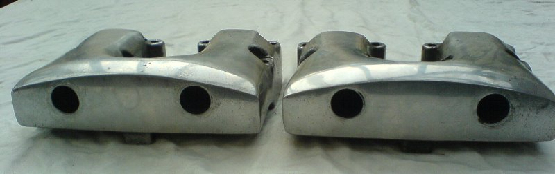

ich kann dich gut verstehen, das sieht echt bescheiden aus.
Da wird auch niemand tauschen wollen…
Falls dir die Schaufeloptik nicht so arg wichtig ist, geb es noch die Möglichkeit deine jetzigen zu bearbeiten.
Hier mal ein extremes Beispiel
(Sorry für das Riesenbild, vielleicht weiß jemand wie man das kleiner macht)

eieiei...da wirste viel Glück brauchen.FXEF hat geschrieben:...Oder dem der Schriftzug gefällt
Aber so tief sieht das nicht aus, kannst da nicht drüberstrahlen und neu verchromen?
für die 450,- von W&W is das allemal drin.

Mit ein wenig Eigenarbeit bekommst Du das auch hin. Die alten Dinger entchromen lassen, mit Wasserschleifpapier die umliebsamen Gravierungen entfernen hochglanzpolieren und fertig.
Nie wieder Ärger mit dieser Chromscheiße und immer sauber glänzend.

Andere Alternative: deine R.-Boxen zum Fräsen geben und den Schriftzug entfernen, sollte kein großer hit sein da geringe Tiefe, danach polieren.
War mal bei unser örtlichen Galvanik-Tante: die machen keine Rockerboxen mehr...zu viel Ärger mit dem minderwertigen, porösen Alu Guß (Lunker).

ich würde sie entchromen und wenn die gravur zu tief ist einfach ein bisschen aufschweissen, polieren und fertig.
