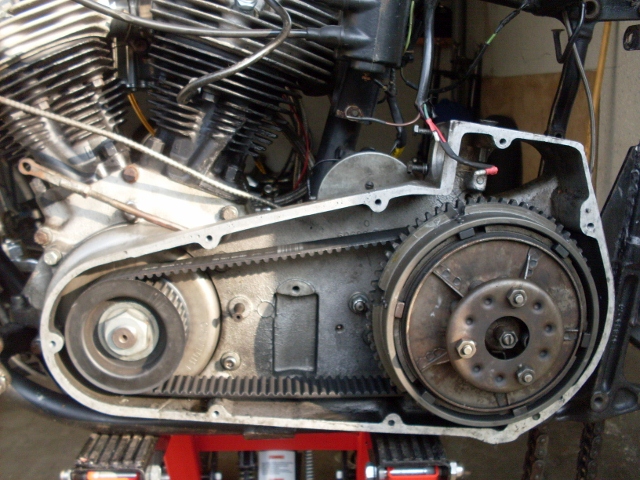

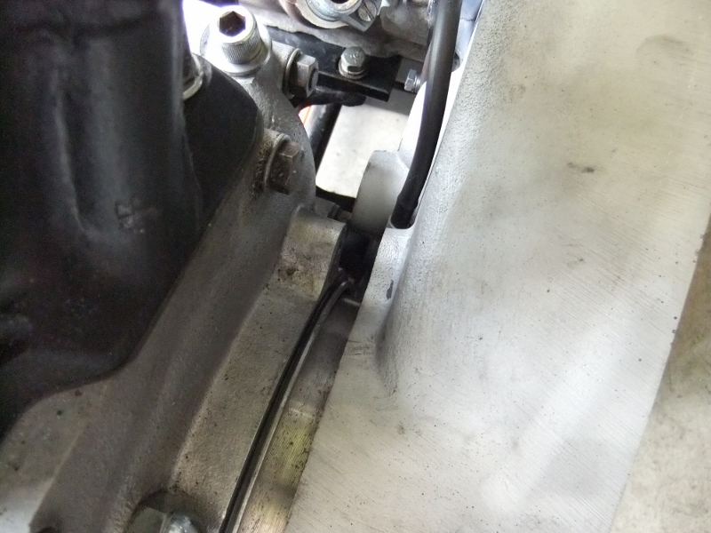

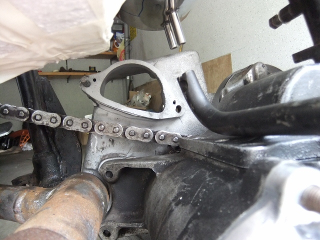

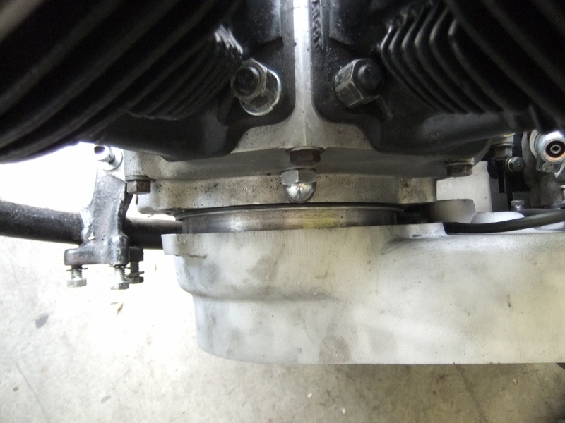

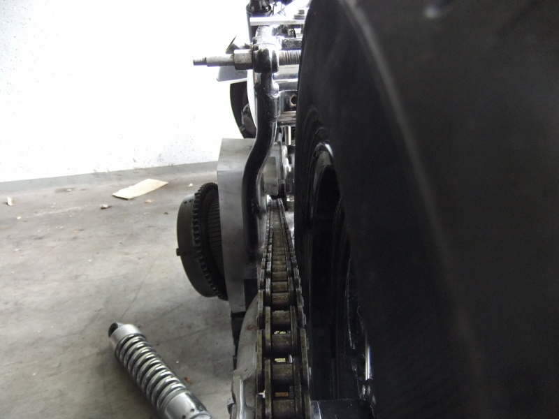

ich habe bei meiner Renovierung das Problem das ich evtl. das Kurbelwellenpully versetzen muss.
Hinterrad 170 und eine Getriebeversatzplatte von 10 mm.
Meine Frage ist, wie bekomme ich die Differenz von Getriebe und Motor am besten hin. Die normale Platte und ein Getriebeversatzritzel oder wie muss ich mit der Versatzplatte das Pully versetzen?
Hier ein paar Bilder zum Equipment -Bild 1- und wie es momentan ist.
Rundschwinge, 5" Felge, O-Ringkette, Hinterrad mittig in der Schwinge, Beltabstand ist 10mm
Vielen Dank für die Antworten.
Gruss Peter
Bild Kupplung.jpg (264 KB)
Bild Abstand_Anlasser_Kette.jpg (213 KB)

Bild Kettenverlauf.jpg (230 KB)

Für das vordere Pulley gibt es verschiedene Einsätze mit Versatz ( z.B. von Primo ) . Das funktioniert nur , wenn bei deinem Pulley der Einsatz verschraubt und nicht eingegossen ist . Ansonsten anderes Pulley besorgen. Und für den Abstand zwischen Motor und Primärkasten gibt es passende Spacer . Schaue mal in den bekannten Katalogen nach , dort wirst du fündig .

Verstehe ich dich richtig das du eine sprocket shaft Verlängerung meinst oder was heisst der Einsatz bei meinem Pully verschraubt und nicht gegossen?
Ich weiss das es Verlängerungen für den Sprocket shaft gibt aber Pullys die einen Versatz haben kenne ich nicht.
Solltest du das gemeint haben, wie wird die Verlängerung dann bei mir befestigt?
Ich hatte gedacht, dass die einfachste Lösung ein Getriebeversatzritzel wäre, allerdings würde es wohl bei 10 mm Probleme mit der Kette und dem Beltkasten geben.
