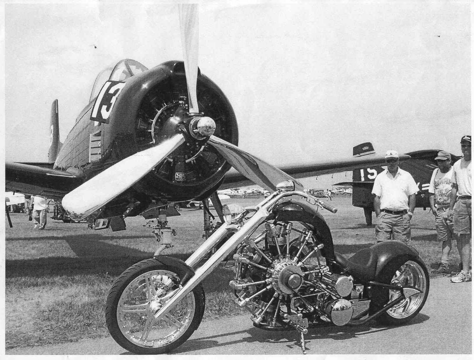

Hi Leute,
hier mal ne hochinteressante Seite.
Wie dieser Motor funktioniert hab ich noch nicht rausgefunden.
Die Moppeds sind auch nicht schlecht, krasse Studien.
Bild radialmotorcycle.jpg (65 KB)
Ne kleine Bodenwelle und der unterste Zylinder ist futsch
http://thekneeslider.com/archives/2011/ ... al-engine/

Das ist ein "normaler" Sternmotor, wie im Flugzeugbau.

hab mich früher auch gefragt wie das beim Sternmotor mit der Verbindung Pleuel-Kurbelwelle funktioniert. Ist eigentlich ganz simpel, alle Pleuel wirken indirekt über einen gemeinsamen Pleuelfuß/Lagerring auf nur einem Hubzapfen.
Und die klassische Nockenwelle(n) haben Sternmotoren in der Regel auch nicht, sondern eine umlaufende Nockenbahn/-ring auf dem die (Rollen-)Stößel der Ventile laufen, evtl. zweispurig Einlaß-/Auslaßsteuerung getrennt.
