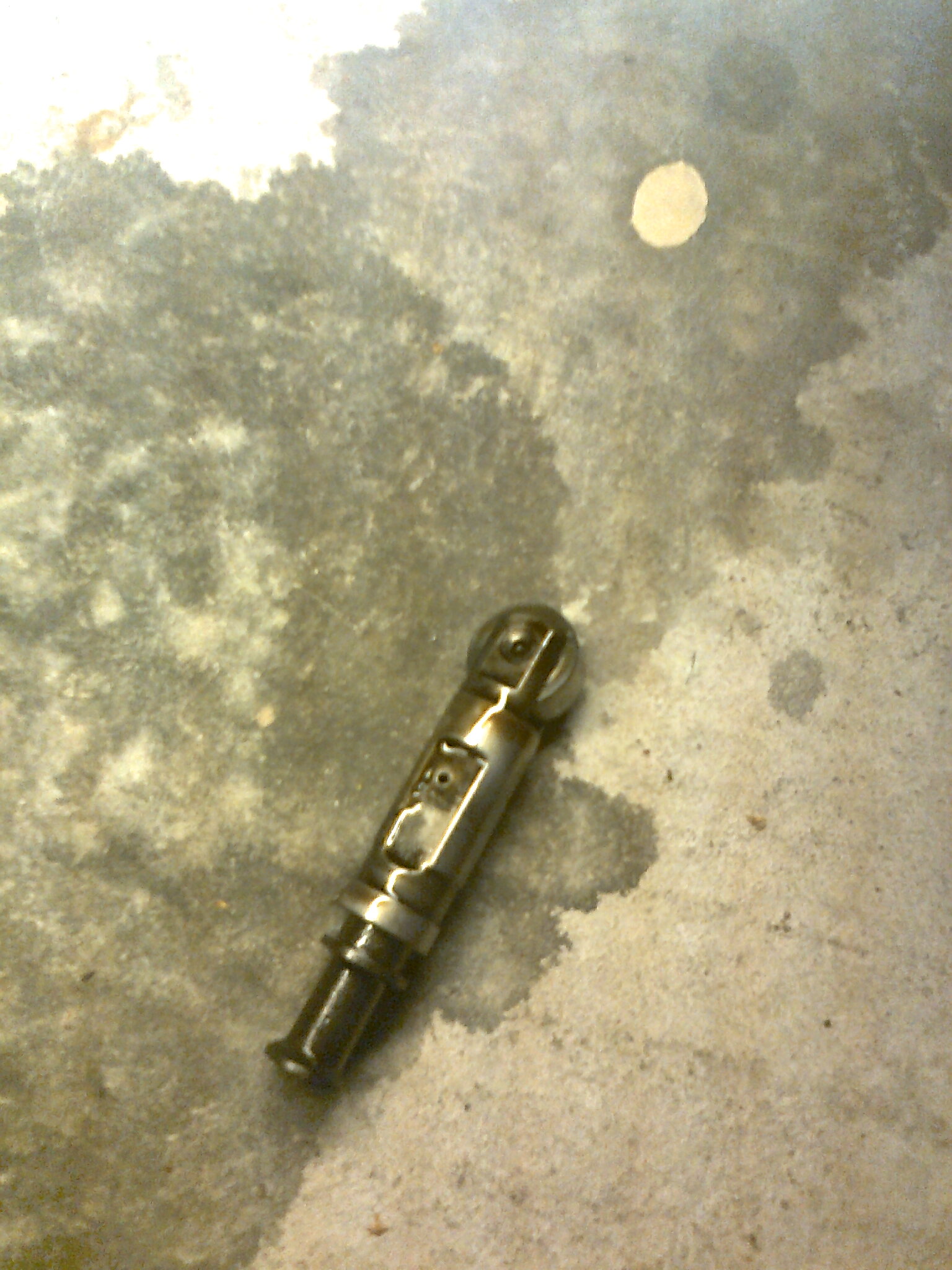

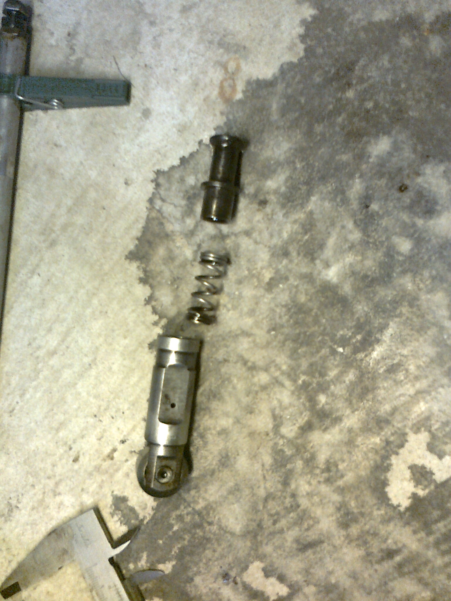

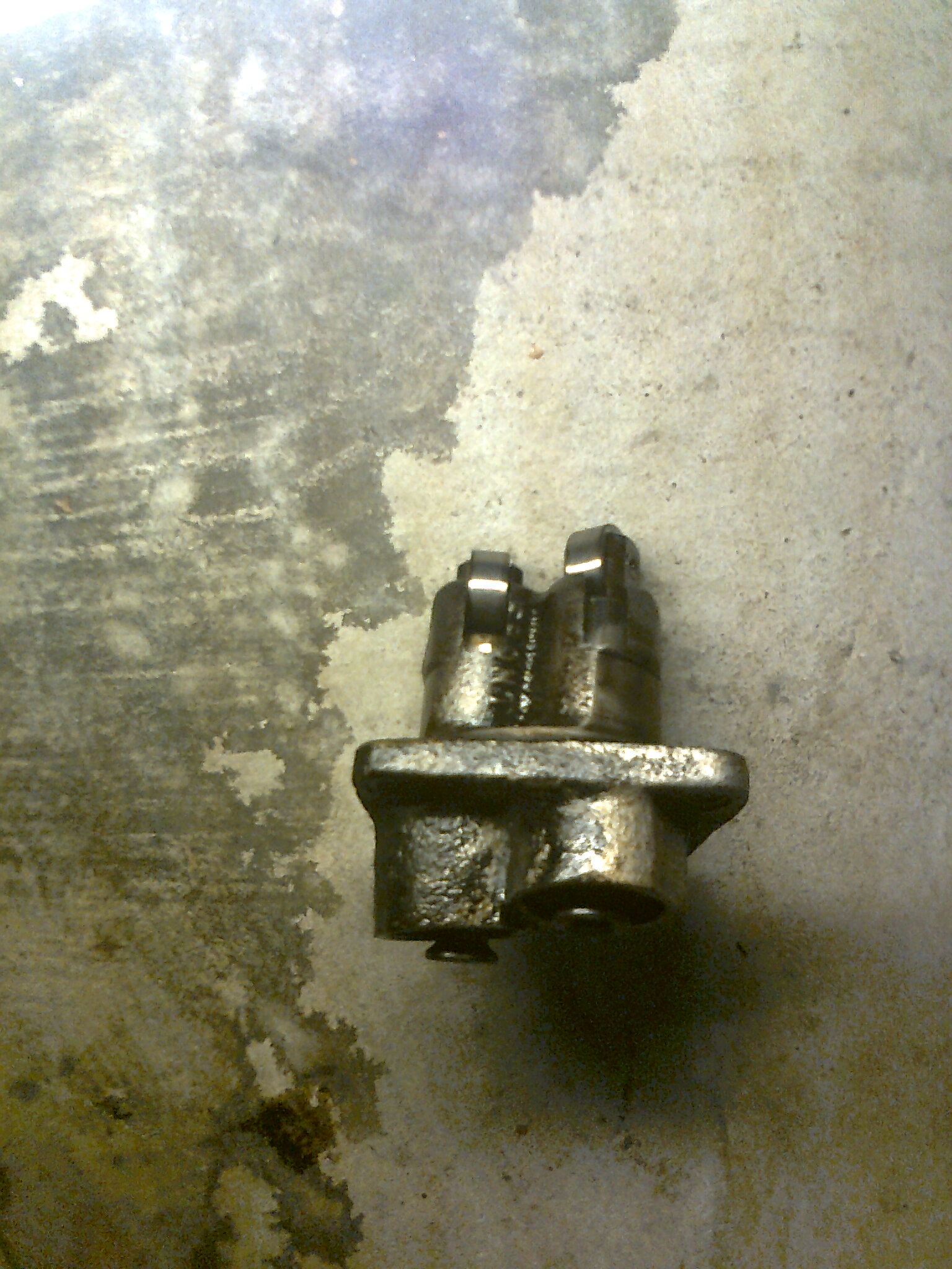

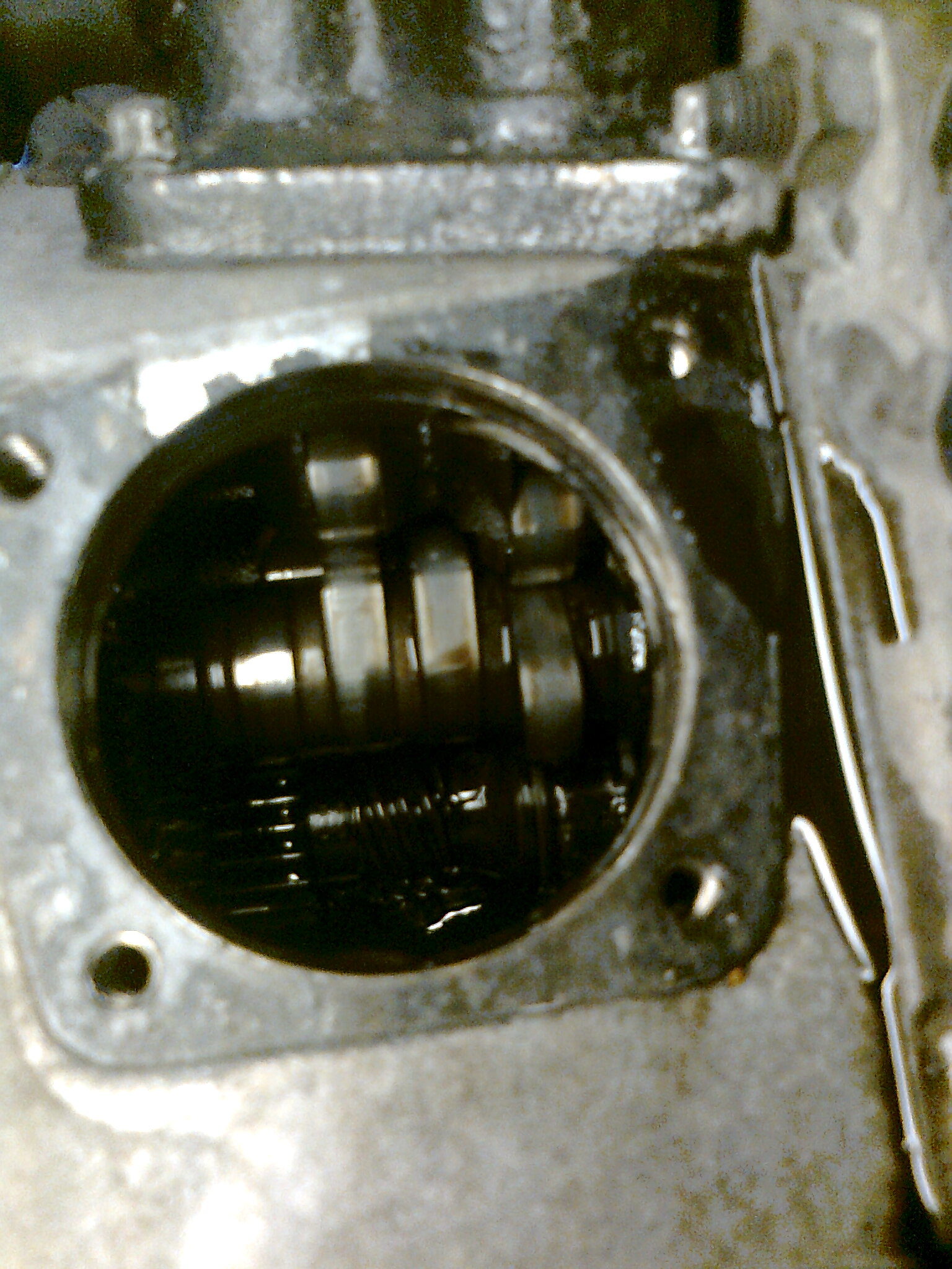

So, ich habe das Geraffel mal auseinander gepflückt um da Klarheit rein zu bringen. Hier die Bilder.
Wäre cool wenn mir nochmal wer was dazu sagen kann. Vor allem woran sehe ich ob die Nockenwelle für starre oder Hydraulische Stößel sind. Reich da der Blick von oben durch die Öffnung wo die Lifterblocks drin sitzen um das festzustellen?
Kann mir vielleicht jemand erklären woran man sieht das das jetzt starre Stößel sind oder nicht. Das gerassel stört mich nicht so sehr als dass ich unbedingt hunderte €uros für Hydros Lifterblöcke und Stangen ausgeben muss, aber ich möchte vermeiden, dass dadurch andere Motorteile in Mitleidenschaft gezogen werden.
Hinnerk
Foto0666.jpg (457 KB)Wäre cool wenn mir nochmal wer was dazu sagen kann. Vor allem woran sehe ich ob die Nockenwelle für starre oder Hydraulische Stößel sind. Reich da der Blick von oben durch die Öffnung wo die Lifterblocks drin sitzen um das festzustellen?
Foto0665.jpg (545 KB)Kann mir vielleicht jemand erklären woran man sieht das das jetzt starre Stößel sind oder nicht. Das gerassel stört mich nicht so sehr als dass ich unbedingt hunderte €uros für Hydros Lifterblöcke und Stangen ausgeben muss, aber ich möchte vermeiden, dass dadurch andere Motorteile in Mitleidenschaft gezogen werden.

Moin Hinnerk,
du hast dort sogenannte Solid-Lifter Adapter (Starrlegung!) in deinen Rollenstößeln (Tappet Roller) anstatt der Hydro-Einheiten stecken.
Ließ mal diesen Thread, da ist das allermeiste dazu (auch zu deiner N-Wellen-Frage) erklärt:
http://forum.shovel-head.com/viewtopic. ... c0f249559c
Viel Erfolg!

Re: Hydro Stößel
Soo, habe mal nachgesehen.
Ist noch die originale Nockenwelle. Als ich gesehen habe was die verdammten Hydroeinheiten kosten hatts mir die Falten ausm Sack gezogen... 105€uronen pro stück. Da bin ich 400 tacken los... Bekommt man die irgendwo günstiger weg? Ein bekannter fährt bald übern großen Teich, und hört sich mal um was die da kosten.
