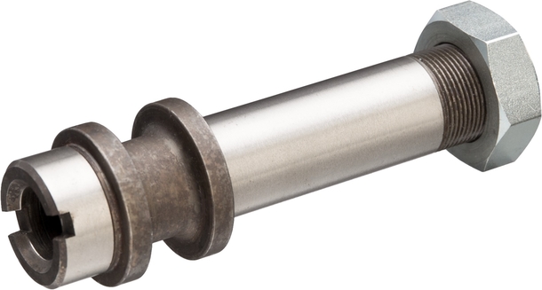

Hi Kollegen,
kennt jemand von euch den Außendurchmesser der Achsbuchse (von der Hydra Glide Trommelbremse '49-'66) und zwar von dem Teil, der im Tauchrohr sitzt?
Der Innendurchmesser der Aufnahme im Tauchrohr würde mir auch schon reichen.

Re: Achsbuchse Hydra Glide Trommelbremse '49-'66
Moin Norbert,
das würde mich freuen.
so als Überbrückung mal ein Bild von dem Ding.
Quelle: www.wwag.com
Hallo Fauli
Meine Buchse sieht zwar etwas anders aus, aber das soll ja egal sein. Sie war an den Tauchrohren einer Hydra Glide Gabel mit Trommelbremse verbaut.
Das Maß: 20,5 mm
Das Maß: 20,5 mm
Hallo Norbert,
danke dir. Das deckt sich auch mit dem, was ich inzwischen über Umwege herausbekommen habe - die Mutter, die die Buchse hält ist schon seit den 30er Jahren an den Springern verbaut worden und in einem 45store war eine Abbildung auf der stand dann die Gewindebezeichnung: 13/16-24
Das entspricht in etwa deinen gemessenen 20,5mm.
Nochmals danke und bis zur nächsten Frage.
