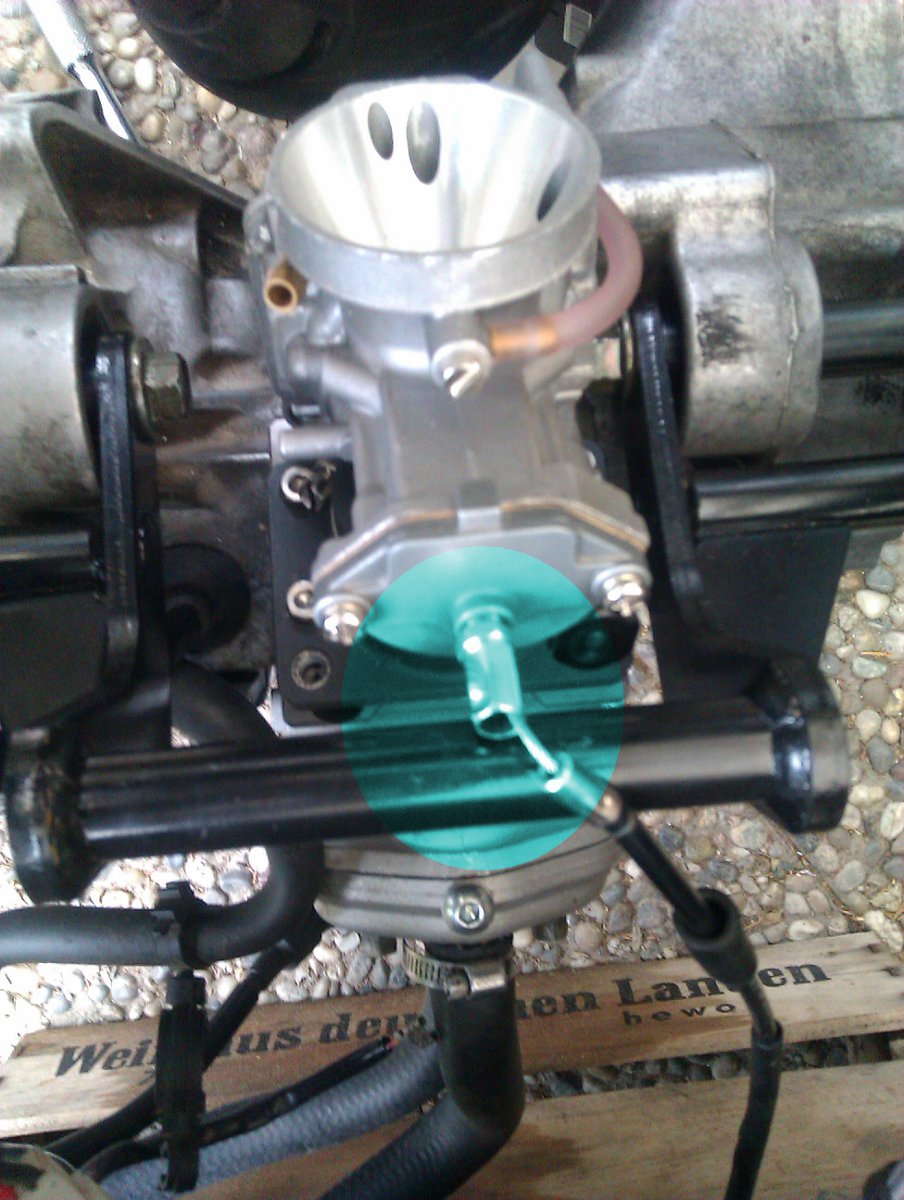

Beiträge: 2088
Re: S+S Super E Vergaser
...entweder springt sie nicht an oder läuft sofort auf Vollgas
Immer wieder gern genommen: Gaszug ist verhackt oder eingeklemmt und deshalb geht die Drosselklappe nicht in die Ausgangsstellung zurück.
Überprüfe mal gerade den Übergang des Gaszuges an der Halterung zum Vergaser.
Die Einstellung Beschleunigerpumpe hat primär rein gar nichts mit dem Anspringen zu tun.

Beiträge: 2088
chacka hat geschrieben:Ich weiss, trotzdem springt sie erst bei 2,5 Umdrehungen an. Gaszug läuft frei!!!
Es geht nicht darum ob er freiläuft, sondern ob die Hülle nicht richtig in der Befestigung sitzt und somit den qausi schon in eine gewisse Stellung setzt, als wenn man am Gasgriff gezogen hat.
Ich weiß, das Bild ist kein S&S Vergaser usw. aber auf die Schnelle habe ich kein besseres Bild gefunden. Wenn der Gaszug hier nicht richtig eingehackt ist und die Hülle an der Einstellschraube verkantet, kann der Vergaser nicht im Standgas laufen.
Wohl ist der Gaszug insgesamt aber freilaufend.
