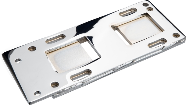

Re: Early Getriebe und Stützlager
Moin Jungs,
hat mal jemand ein Foto von diesen ominösen Schienen?
Moin Uwe,
diese Schiene kenne ich und die haben meine Late-Getriebe auch. :D
Gibt es irgendwelche Angüsse am Gehäuseboden, oder was ist da jetzt anders?
Beiträge: 3882
moin,
gibs auch mit Versatz (10-30mm) auch mit Einstellern
bei Düx und 40mm für Starrahmen ohne Einsteller bei mir :wink:
