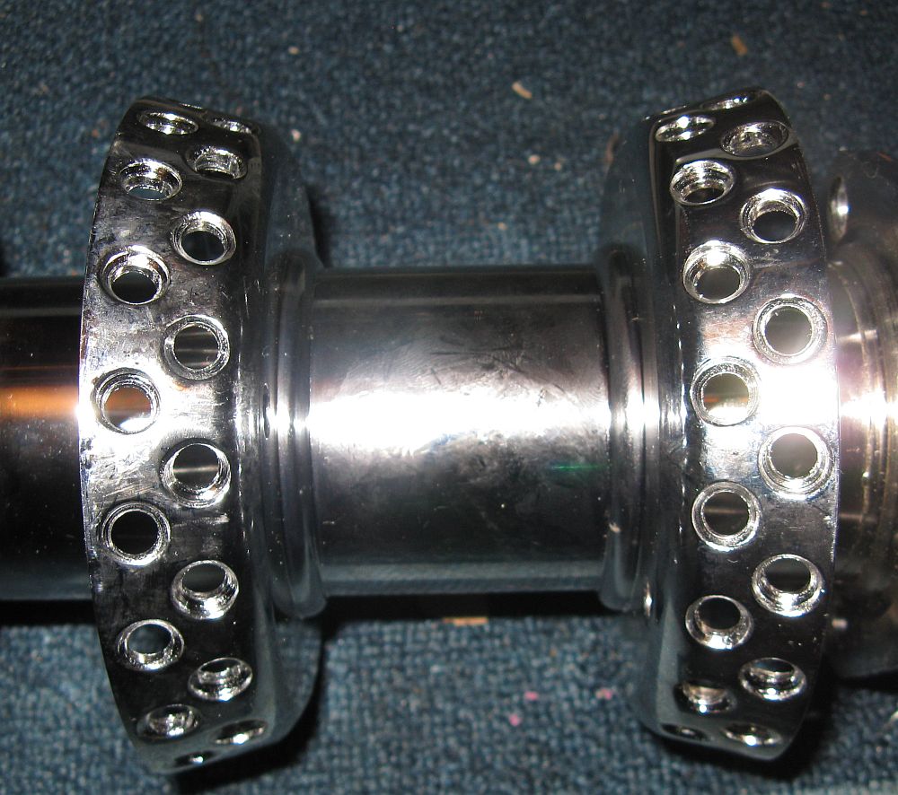

Hallo allerseits,
leider gibt es keine Midstarnaben für 80 Speichen mehr.
Ich könnte mir die Orginalnaben nachfräsen lassen und müsste erst mal die 40 Löcher, 20 je Seite weglassen. Diese sind um den Umfang in Zickzach versetzt angeordnet.
Jetzt die entscheidende Frage:
Wie sieht das Speichenlochmuster bei 80 Speichennaben aus, ich habe ein Bild, da sind die Speichen in Doppelreihen und wie sind die Doppelreihen der einen Seite gegenüber der anderen Seite angeordnet, genau dazwischen oder genau gegenüberliegend ?
Welchen Durchmesser haben die Speichenlöcher und wie sieht die Senkung für die Köpfe aus?
Geplant ist 16X3,5", wie Orginal.
Hat jemand Bilder oder Bemaßungen ?
Bild IMG_0037a.jpg (475 KB)
Vielen Dank

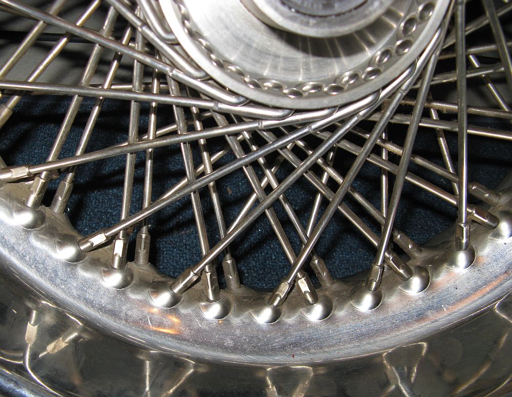

Hi dalli,
habe hier 80er Doppelflansch-Speichennaben und ein eingespeichtes Rad und die Naben sind alle versetzt gebort.
hier eingespeicht: Bild 80_Speichenbild.jpg (193 KB)
die Nabe zum Vergleich links/rechts: Bild 80_Speichennabe.jpg (157 KB)

Hi Fauli,
vielen Dank.
Die Felgen von HPU ist da anderst. Da schauen die Augen auf jeder Seite in die gleiche Richtung und nicht abwechseln.
Im Moment weiß ich noch nicht, wie ich das angehe.
Das Kreuzspeichendesign sicht besser aus als die Fächeroptik von meinem Bild.
Mal sehen.
