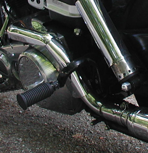

bei meiner 81er sah das früher so aus. Ein besseres Foto hab ich leider nicht, da ich die Fußrasten und die Crossover-Anlage schon vor ewigen Jahren eingemottet habe. Eine Harley-Teilenummer für diese gekröpften Rasten hab ich im Teilekatalog leider nicht finden können, die sehen dort etwas anders aus. Die Teile im Katalog haben die Nummer 52686-77A und 52690-77A und müssten mit der crossover eigenlich auch passen. War ja Serienausstattung.
Bild fussraste.jpg (74 KB)
