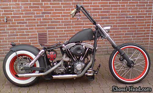

Momentan bin ich dabei meinen Bobber umzubauen und habe da mal ne Frage an Euch:
Ich möchte bei dem Moped einen mitschwingenden Heckfender installieren wie es auf dem Bild zu sehen ist. Der Moped hat ne Rundschwinge, Reifendimension ist 150 auf 16".
Gibt es da Sets? Oder dengelt Ihr Euch das selbst?
Wenn ja, auf was sollte man unbedingt achten?
Worauf muss man beim Messen achten?
Daniel

Hallo Daschuma,
herzlich willkommen, hier biste richtig, jede Frage wird beantwortet. Mach ich den Anfang:
Üblicherweise baut man sich das selber, wie man sich vieles selber baut, weil das Eisenschwein dadurch die ganz persönliche Note erhält, die Ausdruck der eigenen Lebenseinstellung ist.
Schweißen solltest Du aber nicht an der Schwinge, da macht die Rennleitung ganz schnell die Klappe zu. Am Fender ist es kein Problem.
Der Abstand zum Reifen kann wenige Mlilimeter betragen, musst nur beachten, dass der Reifen sich beim Fahren etwas aufstellt und dann am fender scheuern könnte.

hallo,
also die ausdehnung des reifens ist bestimmt vom fabrikat abhängig, aber nen zentimeter abstand würde ich schon lassen. kannst ja beim anpassen eine motorradkette oder ne benzinleitung oder irgendwas mit dem entsprechenden durchmesser über den reifen legen, dann stellst du sicher, dass dieser abstand an keiner stelle unterschritten wird.
die befestigung des fenders kann ja nur an der schwinge erfolgen - ich kann mir nicht vorstellen, wie du das im vorderen bereich ohne schweißen hinbekommen willst?
zu bedenken ist aber, dass die position des rades in der schwinge zum spannen der kette variabel sein muss. wenn der fender extrem knapp angepasst werden soll, musst du ne lösung finden, bei der der fender mit dem rad mitwandert. ich hab mal was gesehen, da waren die fenderstruts hinten nicht an der schwinge, sondern an der achse aufgenommen. für vorne müsste man vielleicht eine art schiene an die schwinge setzen, an der der fender befestigt wird, egal wie weit er innerhalb der schwinge nach vorn oder hinten wandert.
viel erfolg, gruß philipp

Ganz angelegt soll er nicht sein, weil auch noch Rücklicht und Kuchenblechhalter da dran sollen.
Ich hab mal für die Befestigung vorne überlegt, ne Schelle zu machen, die um die Schwinge geht und dann ne Schraubverbindung mit dem Fender.
Ähnlich müsste man das ja auch mit den Streben hinten hinbekommen.
Habt Ihr ne Idee wo man günstig einen Rohling für den Fender herbekommt?
Bei Custom Chrome hab ich bisher nur Fender für ab 180mm gefunden.

Hallo Daschuma,
kann sein dass Du den Fender nicht passend bekommst, sind momentan überwiegend die Breitreifenkits vorrätig. Dann musst Du ihn der Länge nach aufschneiden, Streifen raustrennen und wieder zusammenschweißen.
Bei Montage mittells Schelle unbedingt das Fenderblech an den Bohrungen weitläufig verstärken (doppelte Stärke), sonst reißt es, die Vibes sind nicht zu verachten.
