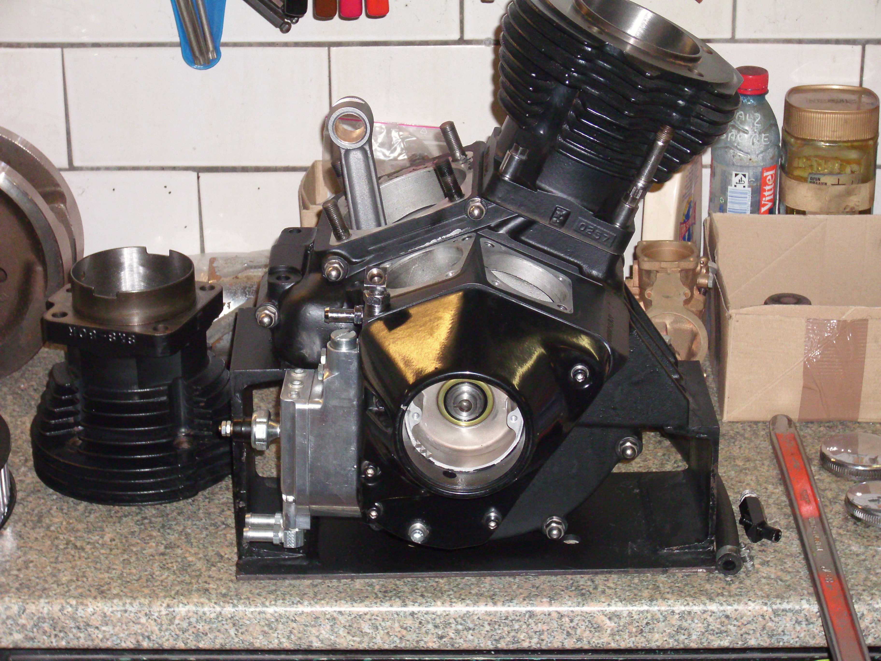

Beiträge: 4168
Re: Wichtige Frage bei Motorblockschrauben !
Hallo Adi,
auf dem Foto kannst Du gut sehen, dass die Zylinderbuchse ein bis zwei cm in das Gehäuse reingeht, an dem Bolzen vorbei.
Anschlagen kann da nichts.
Bild Motoransicht.jpg (628 KB)
Schaufel.Adi
Beiträge: 481
Beitrag von Schaufel.Adi »
danke christian fürs foto....
ich hab nur gedacht ich hab scheiße gebaut. hab ja so einen motor nie auseinander oder gar zusammen gebaut.
aber, wieder mal zeigt es sich. man ist hier auf dem richtig forum.
